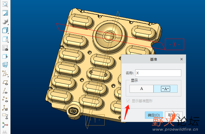

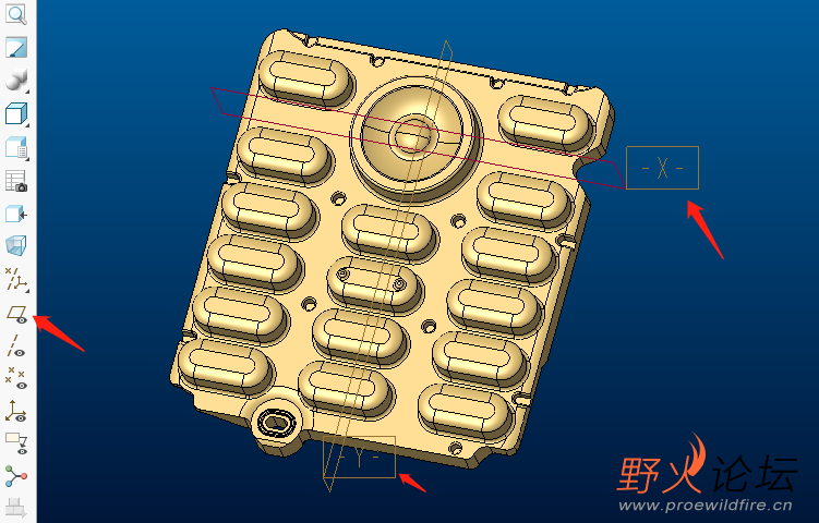

发表于 2022-8-24 14:28 | 显示全部楼层 |阅读模式
1.左侧已经关闭基准显示,但是界面中还是一直显示出来,怎么能关闭XY的显示?
2.怀疑是建基准的时候默认打钩了,但是这个√是灰色的不能选择,怎么设置才能选择呢?
558
752
发表于 2022-8-24 14:40 | 显示全部楼层
模型树那点下隐藏

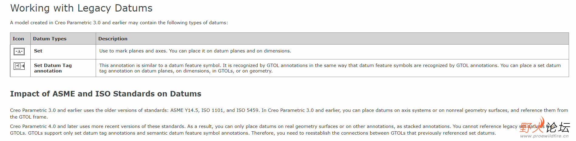

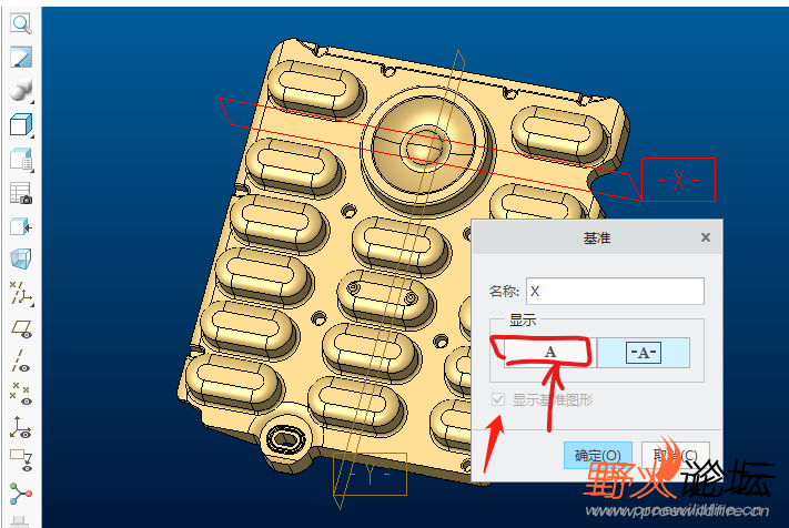

发表于 2022-8-24 14:53 | 显示全部楼层
把基准改成新版本
-A-这种是老标准的标注
https://support.ptc.com/help/cre ... _legacy_datums.html
259
315
 楼主| 发表于 2022-8-24 15:18 | 显示全部楼层
Ted_L 发表于 2022-8-24 14:53
把基准改成新版本
-A-这种是老标准的标注
更具您的提示,更改到左边的样式后,2D图里面就没有这个基准-  -X- 了,请问怎么在2D中增加基准呢?
124
249
发表于 2022-8-24 16:35 | 显示全部楼层
2D标注里边可以直接添加基准,选择对应特征就可以了。
基准符号需要实际特征来定义,不能“直接”选择中心线,中心面或者轴。
Creo Parametric 4.0 and later uses more recent versions of these standards. As a result, you can only place datums on real geometry surfaces or on other annotations, as stacked annotations.
图里边的X 和Y基准都不知道是什么特征定义的,测量的时候,怎么选择基准?
