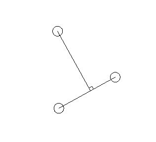

如何直接测量第三点与两点连线的距离,见图

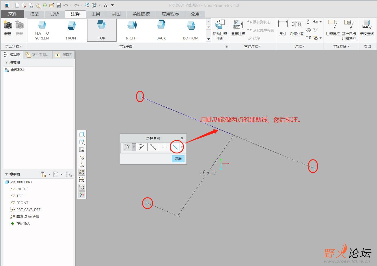

发表于 2022-8-24 13:47 | 显示全部楼层
nizhe你这不都画出来了吗
两点连一根线辅助,点线测距离

测量是没办法了,换个思维用标注的方法倒是可以量出尺寸。不过这个方法有时可能比画条线还麻烦,只是提供个思路,不喜勿喷。
