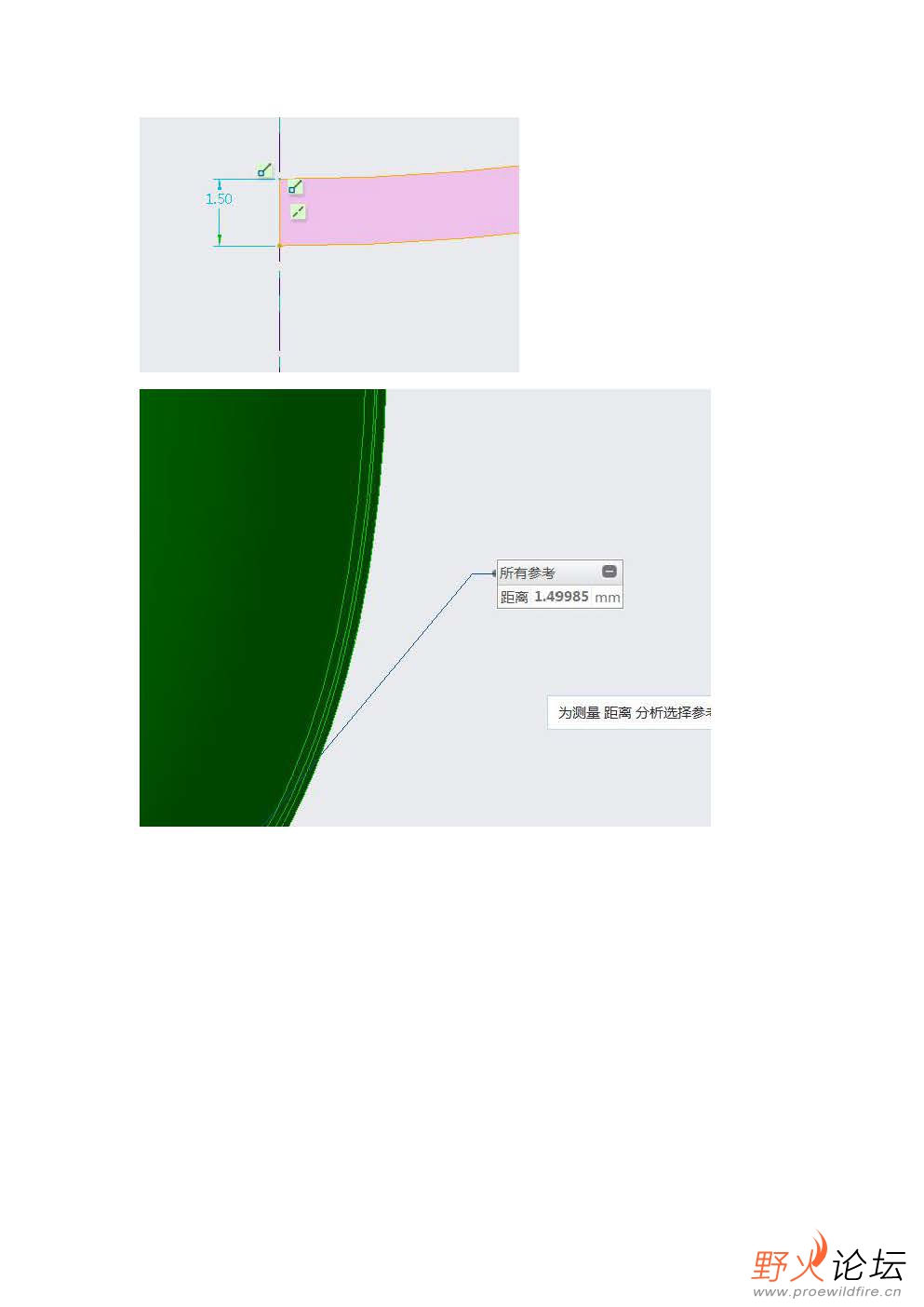

如图,外曲面是内曲面通过内曲面线偏移1.5mm所做,旋转后,测量两个曲面距离却不是1.5mm,而是1.49985,这个误差是怎么出来的?
下面曲面是上面曲线旋转生成
下面曲面是上面曲线旋转生成

偏移的方式有影响,垂直于曲面是距离最均匀了,差那么一点点我理解是精度原因,改成绝对精度,我的模型测量偏差会消失
