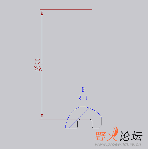

求助各路大神,以往我拉这种局部放大图需要单边箭头的尺寸时,图中这种槽的直径都是通过“显示模型注释”中找到绘制时的尺寸拉出来的,但是这次发现哪怕这么拉出来显示的也不是双精度值,两端都有箭头。所以想求问下是否有直接可以通过标注的形式画出这种双精度值的方法?
拉出来的线尺寸正确但两端都有箭头
拉出来的线尺寸正确但两端都有箭头

发表于 2022-8-23 07:35 | 显示全部楼层
这个直径36你是什么标出来的,我在局部放大都是无法标出来

 楼主| 发表于 2022-8-23 07:47 | 显示全部楼层
显示模型注释,从你建模时草绘的约束尺寸中拉出来的

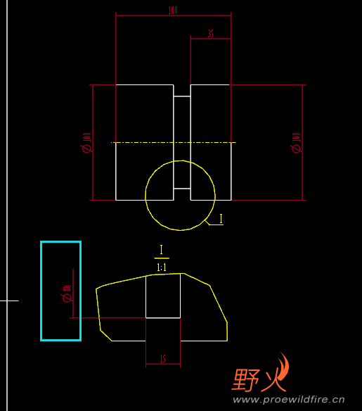

发表于 2022-8-25 22:41 | 显示全部楼层
显示出来就是这样的

 楼主| 发表于 2022-9-28 09:56 | 显示全部楼层
fuguangyi 发表于 2022-8-25 22:41
显示出来就是这样的
其他图我拉出来都是这样的,就只有这一张拉出来两端都带箭头
