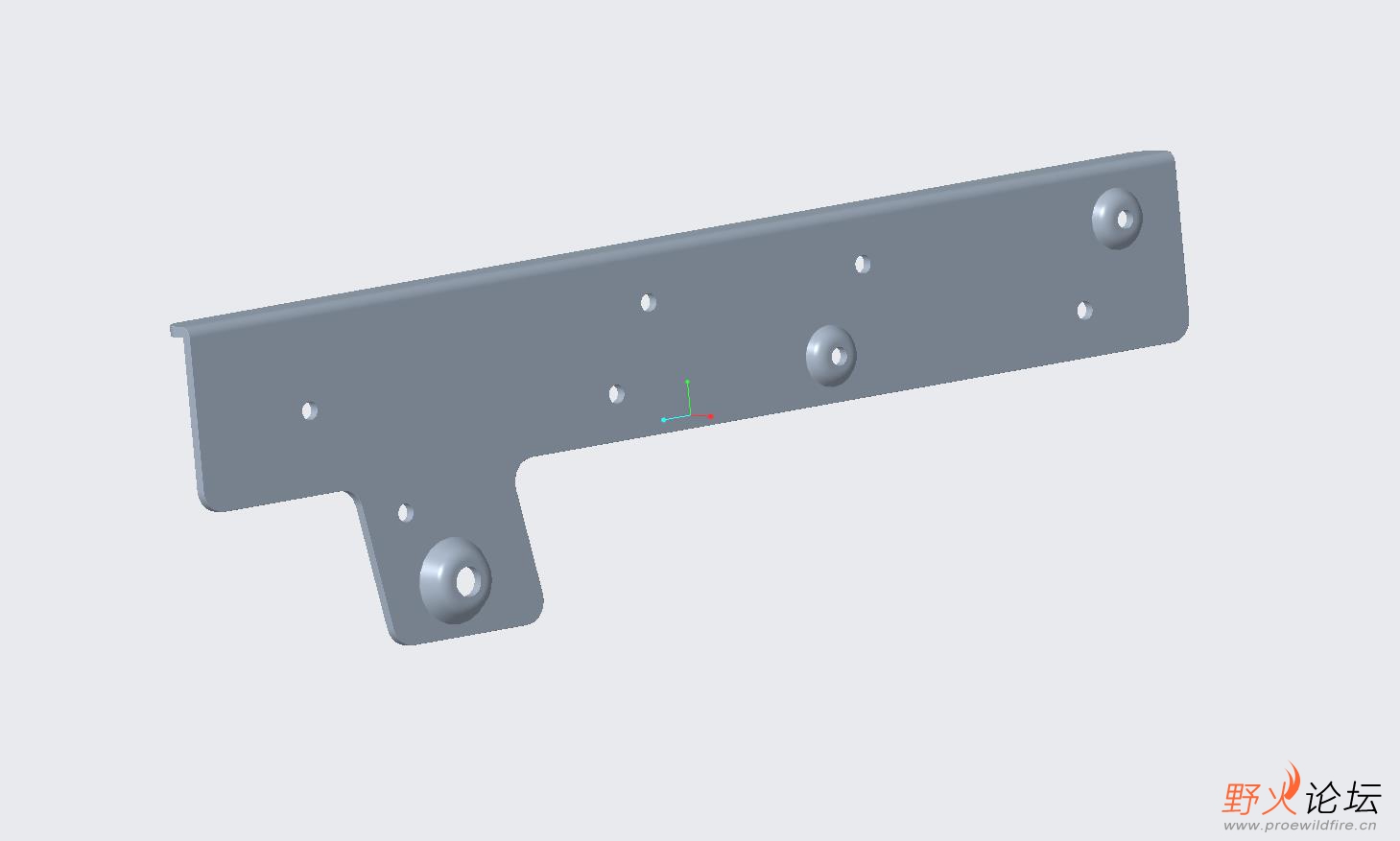

求助大神:带凸模特征的钣金怎么展平呀

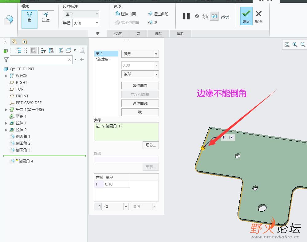

发表于 2022-8-22 10:54 | 显示全部楼层
把倒圆角去掉

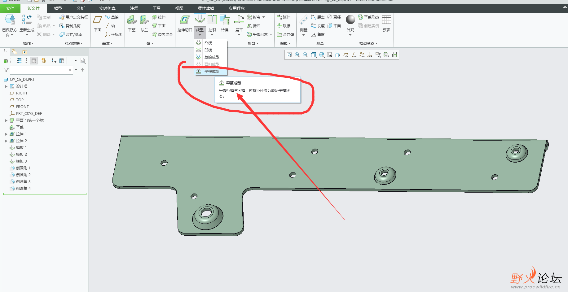

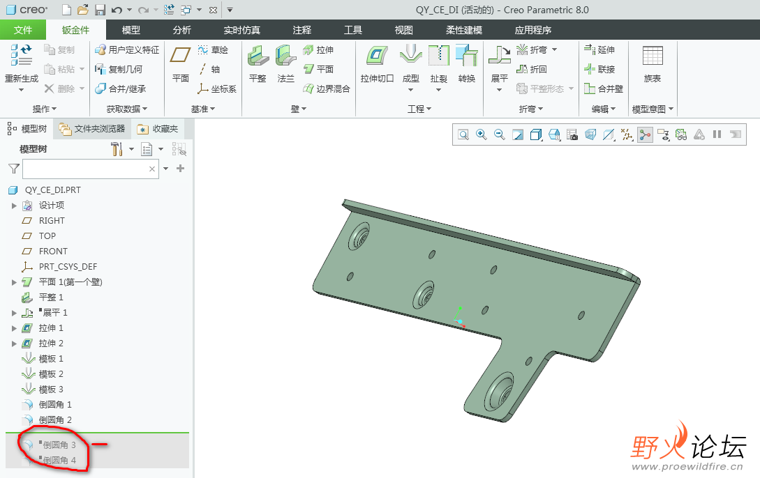

发表于 2022-8-22 11:03 | 显示全部楼层
后面这两步,去掉就可以展平了。

发表于 2022-8-23 19:31 | 显示全部楼层
倒圆角R0.1,再去展平也是牛皮
