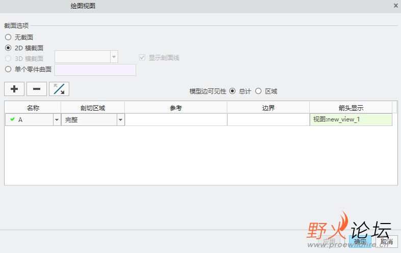

工程图中剖切符号是用什么命令画的?

添加箭头就行了,这个还要自己画吗?

选择你要加箭头的视图就好

刹訤 发表于 2022-8-22 15:31
选择你要加箭头的视图就好
谢谢
