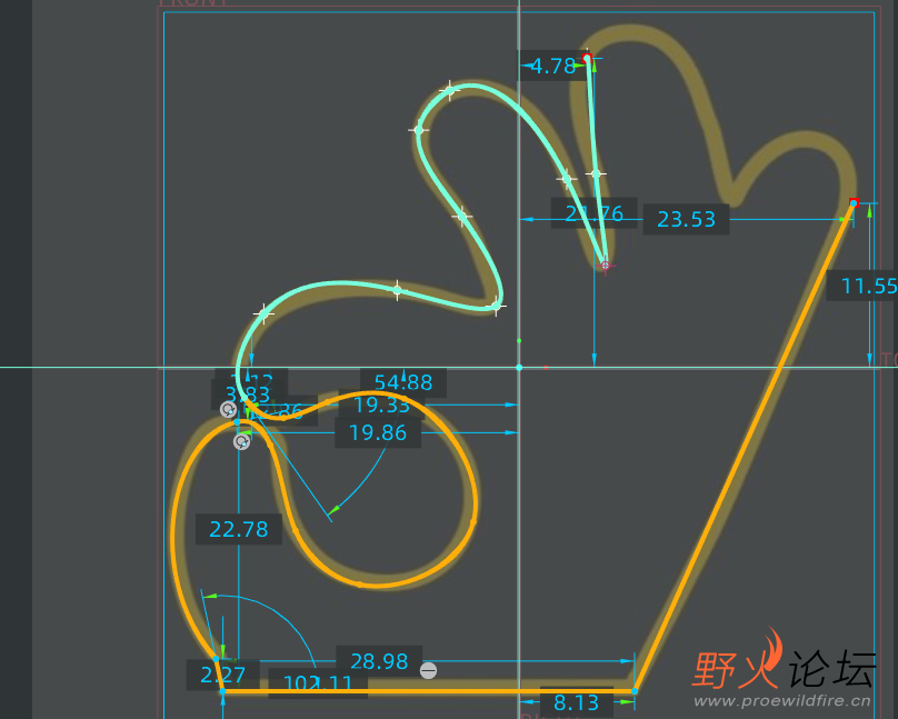

这类图案描绘是一条线描到底,还是分好几条去描呢?
一条线感觉不好调轮廓,好多条又不知道具体在哪断开?
求指点~

用样式会好一点 描出大概在 用点调整位置

我的习惯是用直线和圆弧去描,后续拔模倒圆角不容易出错。
