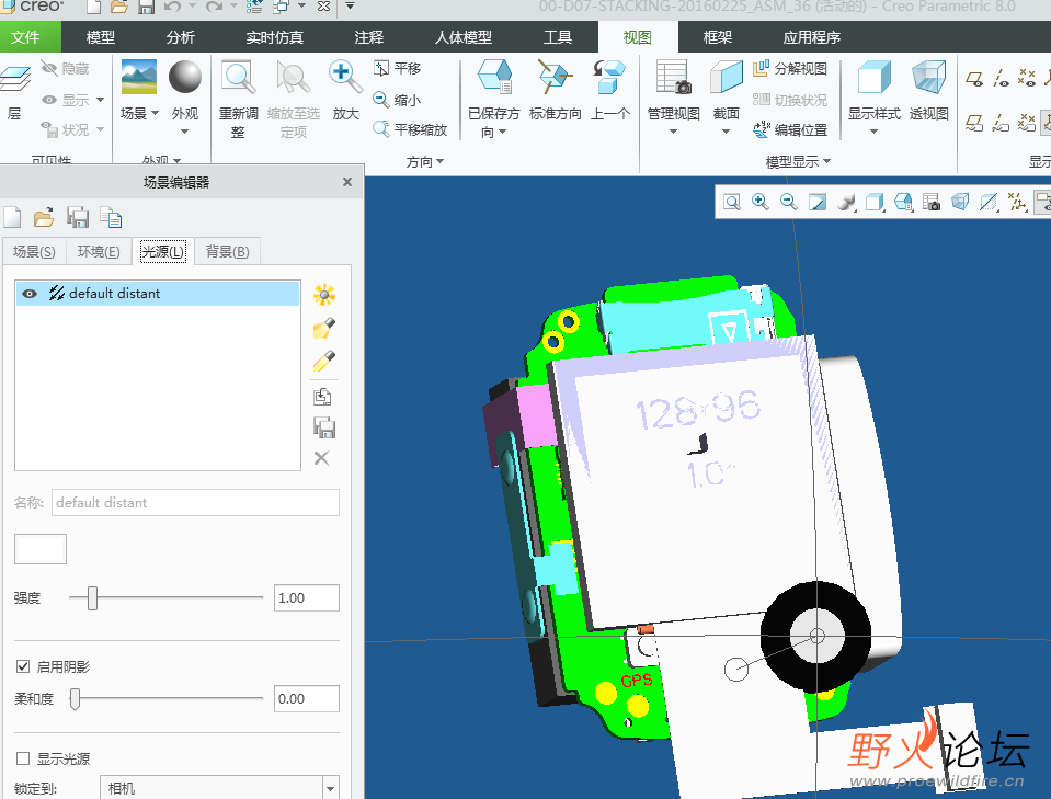

因Croe8.0.5.0版本的图光源做图看着没有PROE4.0的光源舒服,所以想把原PROE4.0的光源导入CROE8.0,但每打开一个零件都需要重新导入,有没有办法设置打开CROE后就是改后的光源。
原8.05.0光源效果
原8.05.0光源效果

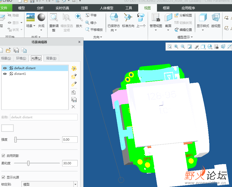

导入PROE4.0的光源
导入PROE4.0的光源

目前图片角度没有变,但经过导入PROE4.0的光源后,整个图看起来舒服,没那么反光刺眼。但怎么保存到配置文件当中去呢,每次打开CROE就是这个效果。

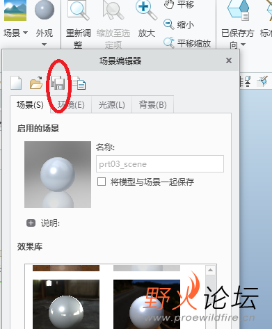

我是想把场景里的光源改了,但大项保存场景并保存到scenes文件夹内,打开图纸看光源设置又会回到默认值。
156
199
 楼主| 发表于 2022-8-18 18:32 | 显示全部楼层
谢谢!改好了。设置好光源保存好场景,把保存好的文件重命名为默认场景文件,替换scenes里的默认场景文件就OK了。
