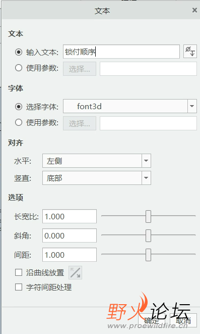

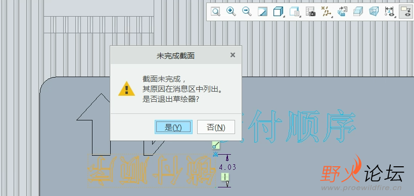

如下图,填写一些复杂的字体时就提示不能拉伸,字母数字还行,请教各位大佬有什么解决方案吗?
参数
参数
使用拉伸指令报错
使用拉伸指令报错

字体原因,检查一下笔画和笔画之间有没有重叠,打通成一个个封闭区域就好了

换字体

1换字体,2改变字的大小

推荐使用Arial字体。

使用黑体字,Hei打头人字体

检查字体线条是否连接正常吧

用黑体吧,加工也好做些

额,把所有的字体格式都试了一下,有些可以用,但是不是全部字体都可以用,还是有一些是有些干涉的,有没有其他的办法可以把字体和数字都可以写上去?
