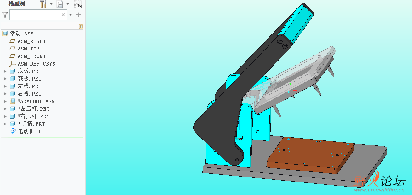

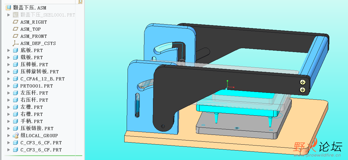

各位大佬,这是自顶向下设计完默认装配完 我想运动模拟一下 但是在骨架下组装的不能重新运动装配然后新建了一个子装配,一定要这样吗 那零件多的吗 不得好慢

要模拟运动肯定不能默认装配

不对啊,你骨架画的时候怎么动的,画完也可以继续动啊,要么就是你的骨架只有样子没有运动

用的是标准骨架

你要用运动骨架,它才会动啊。

要运动得用运动骨架
发表于 2022-8-18 15:06 | 显示全部楼层
liu413906618 发表于 2022-8-18 08:45
嗯,这样就有点慢了
不用重新装配的,在组件中用那个“元件”--“重新建构”----将要的零件拉到一个部件内,再重新约束这个部件就以了了
294
354
 楼主| 发表于 2022-8-19 15:08 | 显示全部楼层
jsdchenzh 发表于 2022-8-18 15:06
不用重新装配的,在组件中用那个“元件”--“重新建构”----将要的零件拉到一个部件内,再重新约束这个部 ...
谢谢好像不行啊,不过这个功能好用螺丝可以放一起了
