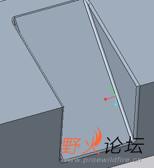

各位大佬,请问下有啥配置选项可以在工程图中将倒圆角边缘的线条给线框化显示的?正常倒圆角后视图里的圆角边缘线是没有的,而且通过“边显示”功能也选不到边缘线。但是模型中“带边显示”就会存在边缘线。
方槽周边倒圆角
方槽周边倒圆角
视图显示情况
视图显示情况

发表于 2022-8-17 14:23 | 显示全部楼层
工程图绘图选项里,hidden_tangent_edges (defalt,dimmed,erased)
gogogo

发表于 2022-8-17 15:52 | 显示全部楼层
相切边显示样式  实线

 楼主| 发表于 2022-8-17 16:45 | 显示全部楼层
我修改了绘图选项为DIMMED,怎么还是一样,本身是defalt的,就不显示,erased应该更加不显示了吧

 楼主| 发表于 2022-8-17 16:46 | 显示全部楼层
夜尽天野火 发表于 2022-8-17 15:52
相切边显示样式  实线
配置文件里本身就是实线,所以带边着色显示没问题,但是工程图里我哪怕改了楼上大神说的也还是不显示

 楼主| 发表于 2022-8-18 12:29 | 显示全部楼层
已经找到方法了,在绘图视图里的视图显示下就有相切边的选项  感谢各位指导
