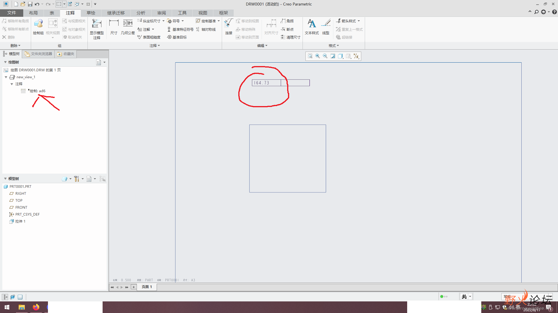

如图所示,2d图里有一个尺寸ad31,在表格里输入&ad31就能引用这个尺寸,但是原来的尺寸就没有了。如何能在表格里引用这个尺寸的同时保留原来的尺寸还存在

没看明白想表达什么意思,而且图片也太模糊。

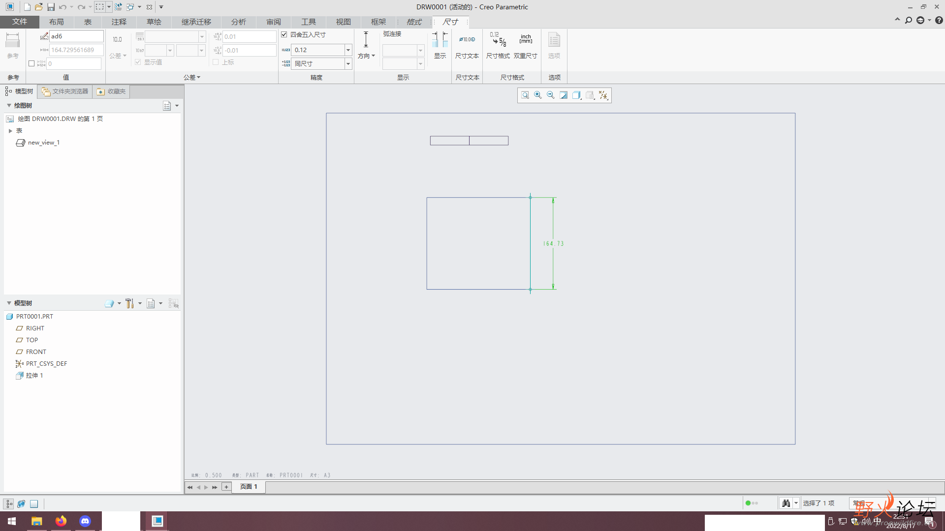

发表于 2022-8-17 16:43 | 显示全部楼层
引用一个,再标注一个不就行了么?
 楼主| 发表于 2022-8-17 22:33 | 显示全部楼层
我的错,手机上发的。我会发一个更清楚的图
pzb 发表于 2022-8-17 16:43
引用一个,再标注一个不就行了么?
请问这个如何操作?
357
513
发表于 2022-8-18 08:11 | 显示全部楼层
ThaumielKteher 发表于 2022-8-17 22:33
请问这个如何操作?
标注,引用,再标注

发表于 2022-8-18 11:15 | 显示全部楼层
pzb 发表于 2022-8-18 08:11
标注,引用,再标注
这种尺寸不是标注的,这种尺寸是驱动尺寸(显示尺寸)。标注尺寸过时了
冷眼一瞥, 生与死, 骑者, 且赶路!

发表于 2022-8-18 11:16 | 显示全部楼层
我懂的你意思  我也烦这个事情
引用后原来显示的尺寸就没有了 怎么操作都显示不出来

发表于 2022-8-18 17:39 | 显示全部楼层
终于明白一点意思,刚才也特意去试一下,还有个特别的BUG,当你重新增加一个解释或另外一格,然后再次引用这个参数,然后把这个删掉,刚才消失的尺寸有临时变回来了,但这时候就不能在双击编辑原来的引用,不然又消失了。但是这个读取这个,有没有必要引用?

我问这个是因为上面要求把标注的必量尺寸放表格里,但是外面尺寸会随着3D的变动而变动,手动输入的公差也会变动,表格里的经常忘记同步更改,于是就想整个引用,外面变成什么样表格里面就变成什么样
