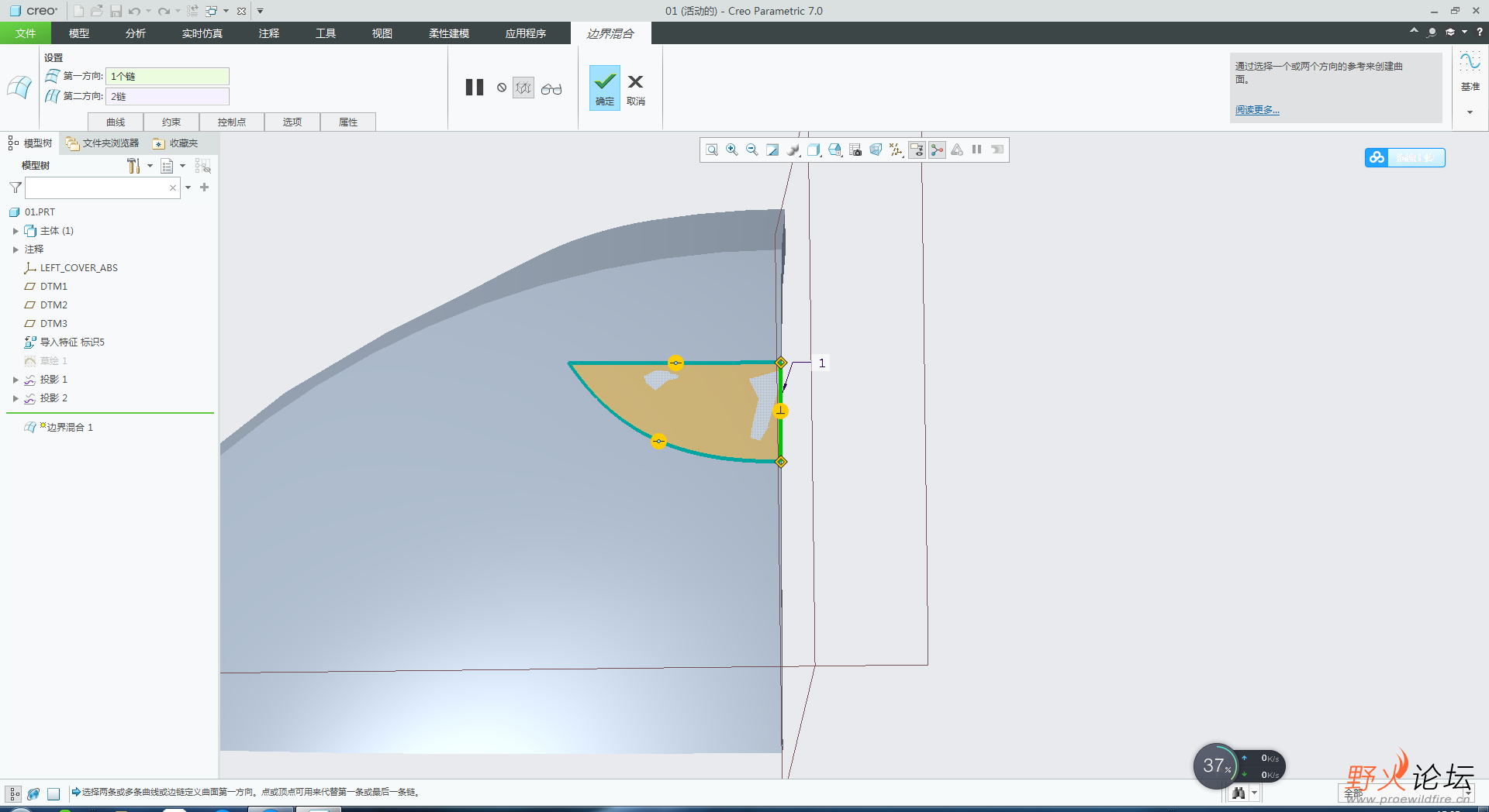

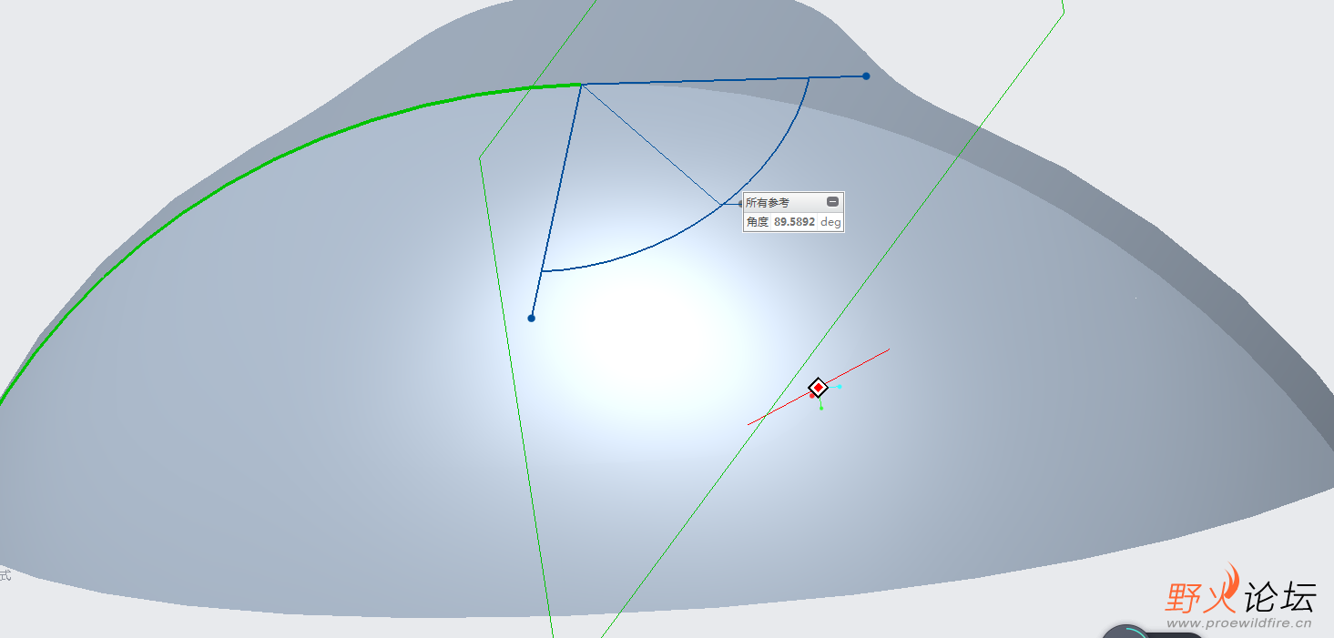

草绘时曲线是90°垂直的,投影到曲面上竟然就不垂直。这个怎么解决?
草绘曲线图片
草绘曲线图片
投影到曲面图片
投影到曲面图片

发表于 2022-8-16 15:22 | 显示全部楼层
试试:拉伸一个曲面和目标曲面相交,这样得到的线是最直观的。

发表于 2022-8-16 15:34 | 显示全部楼层
面不垂直

 楼主| 发表于 2022-8-16 17:17 | 显示全部楼层
试过拉伸相交也是不垂直。

 楼主| 发表于 2022-8-16 17:19 | 显示全部楼层
是曲面跟基准不垂直的原因吗?

发表于 2022-8-16 17:30 | 显示全部楼层
向东 发表于 2022-8-16 17:17
试过拉伸相交也是不垂直。
那就用【曲线】直接在曲面上做线,曲线端部可以设置法向垂直。

 楼主| 发表于 2022-8-17 11:22 | 显示全部楼层
试过也是不行的,应该是面不垂直,然后不管是用什么方法到面上都不是垂直的。

发表于 2022-8-17 15:08 | 显示全部楼层
会不会是显示的问题,我用你画的线做垂直面没问题
62
151
发表于 2022-8-17 15:13 | 显示全部楼层
这条边显示的也不是90度,但镜像过去之后不会生成尖角
