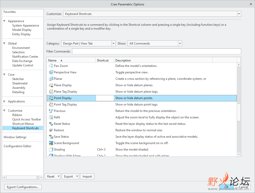

在config文件中怎么设置一键全开或一键全关所有基准显示(就是怎么弄个快捷键)

发表于 2022-8-16 11:51 | 显示全部楼层
mapkey yy ~ Command `ProCmdEnvDtmDisp` 1 ;\
mapkey(continued) ~ Command `ProCmdEnvAxisDisp` 1 ;\
mapkey(continued) ~ Command `ProCmdEnvPntsDisp` 1 ;\
mapkey(continued) ~ Command `ProCmdEnvPntsDisp` 1;\
mapkey(continued) ~ Command `ProCmdEnvAnnotElemDisp` 1;
复制到congfig,把第一行的yy改成你自己习惯的键就行了

B站有教你怎么录快捷键的视频

录制一个映射键就行

录一个快捷键就可以了吧,我就是录的快捷键
