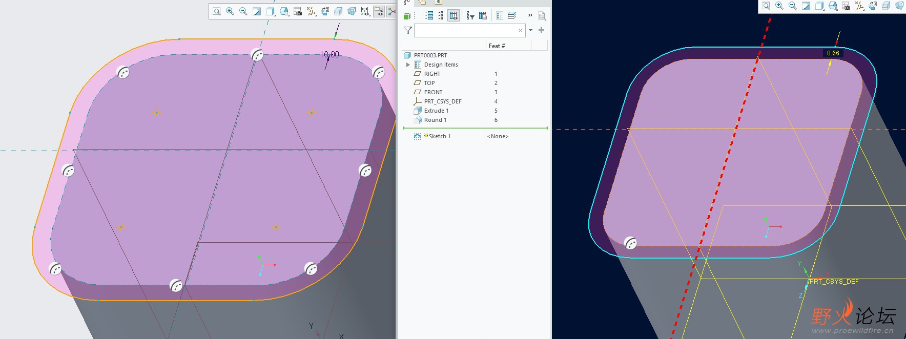

那位大侠能帮忙一下,聚合线怎么设定打断,让右边的图向左边图一样,左边的是7.0版本右边是9.0版本.
聚合线
 聚合线

发表于 2022-8-16 16:23 | 显示全部楼层
用打断啊
应该还好吧

发表于 2022-8-16 16:33 | 显示全部楼层
就是分割命令

发表于 2022-8-17 08:02 | 显示全部楼层
9.0开始模型下草绘偏移改为复合曲线了。
