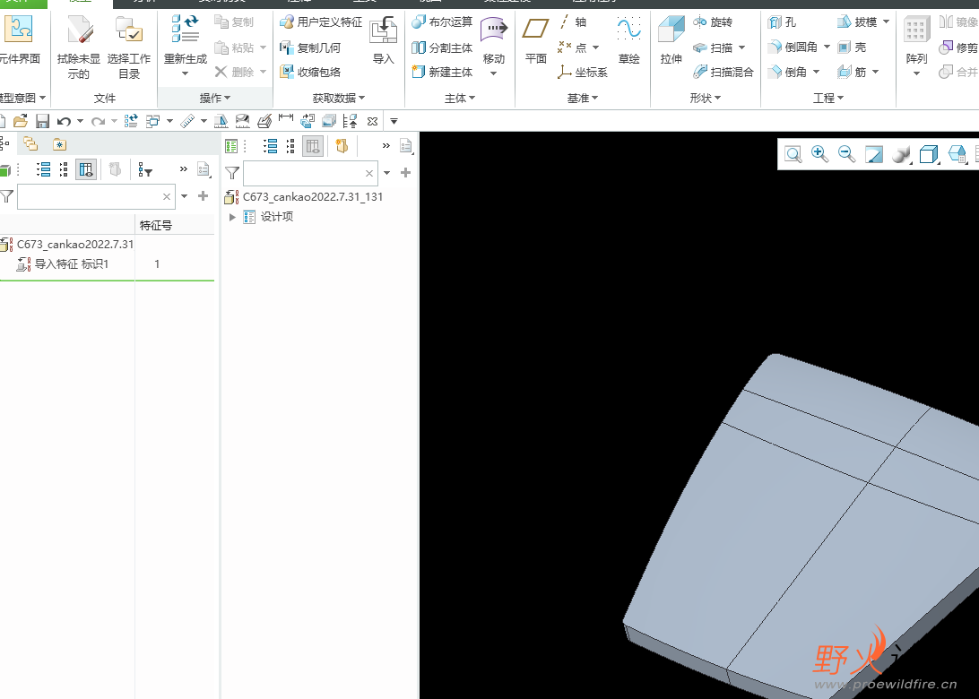

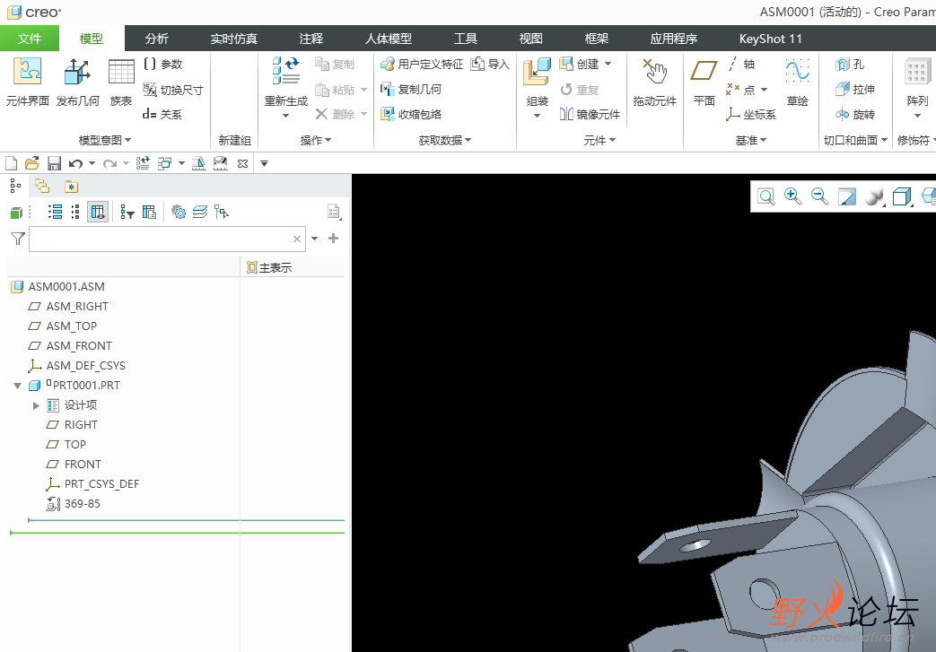

图1是catia文件直接打开的,为啥是这样的,好像solidworks、ug也会这样,怎么转换成正常的??有啥影响吗?看着别扭,就它不一样
图2是正常建模的零件

发表于 2022-8-15 17:49 | 显示全部楼层

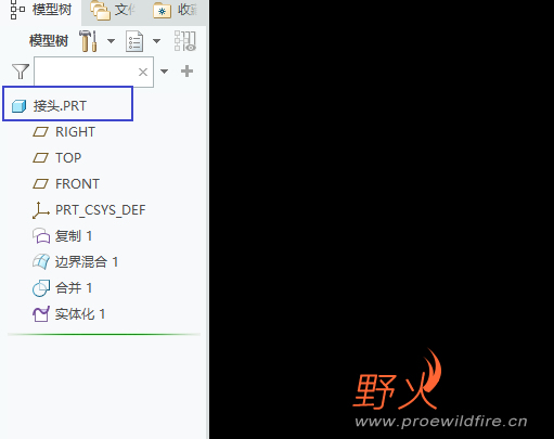

重新保存一下PRT

保存了一样啊

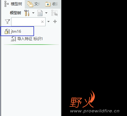

模型传上来 谁帮我研究研究

发表于 2022-8-15 22:49 | 显示全部楼层
没办法,能打开,但是不能编辑,这电缆接头简单,自己画一个也不费劲,主体、螺母、螺帽、卡子

电缆头就是我自己用catia画的 我是想知道为什么 不是纠结这个电缆头

发表于 2022-8-16 17:26 | 显示全部楼层

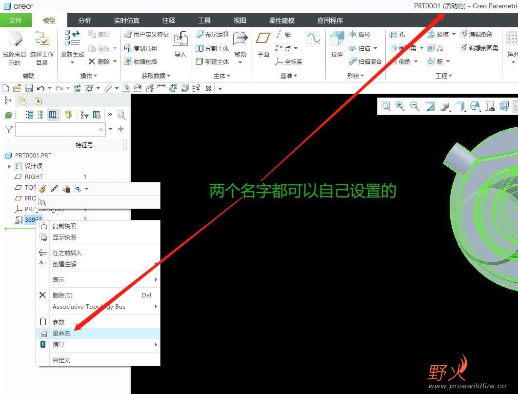

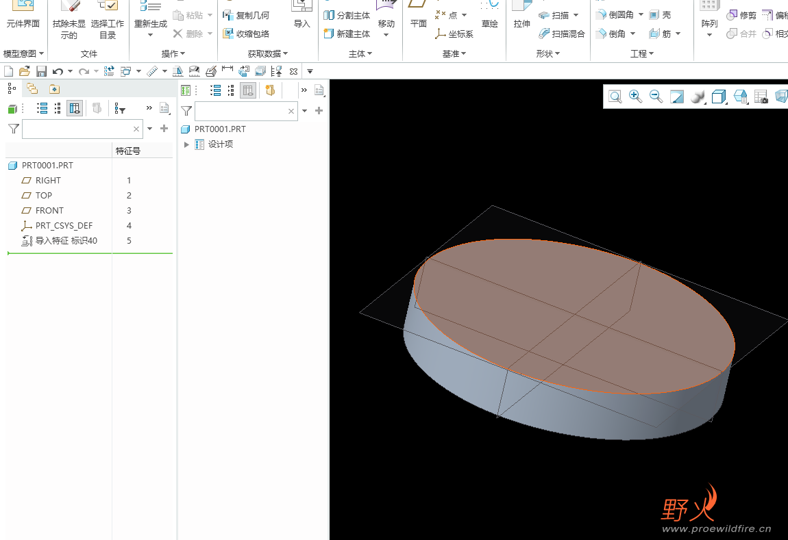

前两天碰见相同的问题,CATIA的文件如果直接打开,就会出现你发的情况没有坐标平面,新建模型,然后导入文件就可以编辑使用3D,你上面这个问题不用纠结图标,只要可以用,可以编辑就可以 01.png 02.png

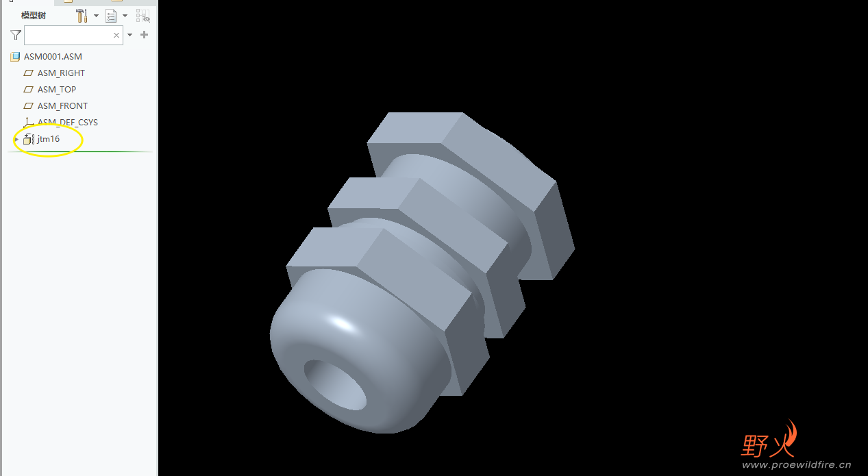

会有问题的,装配的时候,在装配模型树显示的不是零件名字,而是catia原名,很别扭的
