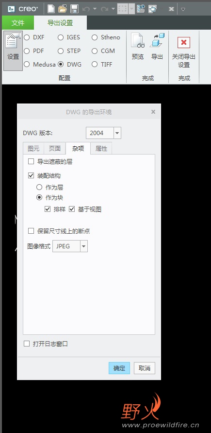

Creo导出dwg文件时,如果将杂项中的装配机构默认改为作为层?

intf_out_layer设为part_layer

2楼正解

谢谢,大神,真的可以,
