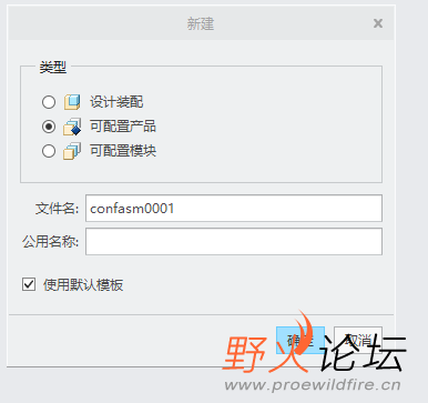

启动新建只有装配,没有零件选项是什么情况?
求大侠指导

 楼主| 发表于 2022-8-15 14:31 | 显示全部楼层
使用的版本是:Creo Options Modeler 6.0.1.0

发表于 2022-8-15 15:47 | 显示全部楼层
可能的原因:
1,模块安装不完全。
2,license有问题。
3,crack文件有问题。
3,完全卸载,重新安装(有这种情况)。

 楼主| 发表于 2022-8-15 15:54 | 显示全部楼层
重装解决,谢谢各位

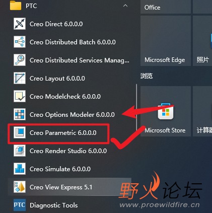

发表于 2022-8-15 15:55 | 显示全部楼层
应是以下,你再看下
Creo Parametric 6.0.1.0

发表于 2022-8-16 07:57 | 显示全部楼层
这应该不是零件的装配模块吧?
776
1245
发表于 2022-8-16 09:23 | 显示全部楼层
你模块打开错了,你开的CREO options modeler,应该打开creo parametric
