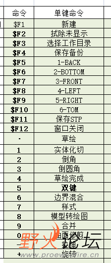

楼主: wcs8848
[原创] 黄色的是我已经使用的快捷键,白色 是没有使用,全是左手键

 楼主| 发表于 2022-8-15 22:15 | 显示全部楼层
nodest 发表于 2022-8-15 21:42
比如是我举例我设置ad是拉伸,但是也设置了a是其他的命令,我打ad的时候就是自动识别成a了
要使用双键就是放弃所有单键,单键会阻挡所有后面的组合键,这都不明白吗
这么简单的道理.
单字母这不是浪费吗
185
836
1237
 楼主| 发表于 2022-8-15 22:19 | 显示全部楼层
高中没学过排列组合吗

发表于 2022-8-16 08:01 | 显示全部楼层
那最好不要设置单字母,否则会有冲突的

发表于 2022-8-16 10:08 | 显示全部楼层
快捷键倒是设置了不少,基本都是左手,但还真没和楼主一样这么全面的规划过,值得学习。

发表于 2022-8-16 15:53 | 显示全部楼层
如果用的少可以设置单字母

发表于 2022-9-2 16:36 | 显示全部楼层
xdurv 发表于 2022-8-15 07:59
能不能把配置文件上传,让大家学习借鉴!
可以自己对照图片一个个录入

发表于 2022-9-12 21:32 | 显示全部楼层
楼主厉害全部都是双键设置,只要记得住不用考虑后续不够用。
