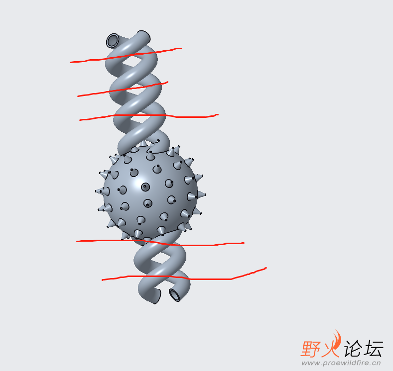

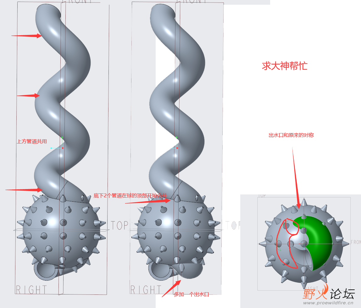

顶部是一个进水管,下面是2个出水管(现在只画了一个,另一个不知道怎么画),管子旋转起来以后,水会往外洒。
难点1,球的顶部开始,上面是共用的一根旋转水管。
难点2,从球的顶部向下,与现在画好的,镜像一下(要求水管相互不联通)
我画了好几天了都没搞定,哭死。。。文件在下面,求大神帮忙
QQ截图20220814180908.png 222.prt.zip (382.01 KB, 下载次数: 17)

你这管子旋转180度下部就相交了。管径做小或节距拉大,然后在球顶部切掉再补面。大概方法就是这样了。

发表于 2022-8-15 12:10 | 显示全部楼层
中间的球做成空的不可以么

有个问题,你这个管道是周期螺旋的,出水部分,要求两根不交叉,最好的办法就是中心旋转,但是你共用一根进水管道,如果单纯上下移动中心对称出来的出水管,使得存在一个交点,这样肯定会存在周期性的交点;[img][/img]我觉得还是中心对称,然后在球体内部单独挖一槽出来使得两个出水孔,不过这个槽截面大小,距离,位置啥的就看要求高不高了

发表于 2022-8-16 09:00 | 显示全部楼层
就是在你的基础上画的啊
1.rar
483.19 KB, 下载次数: 5
