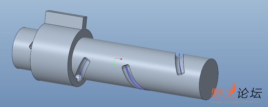

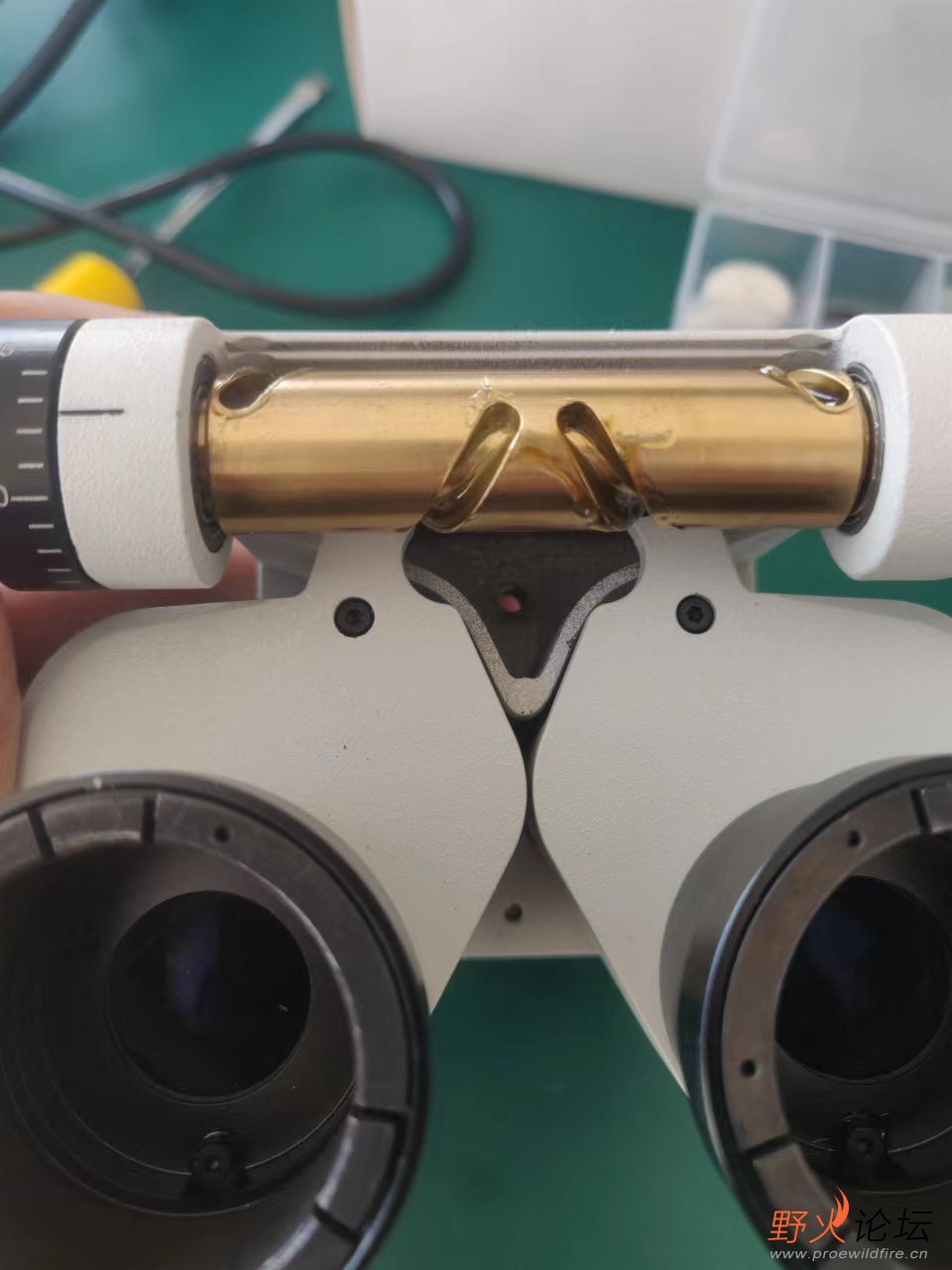

求大神指教,类似这种的双目镜筒,螺杆上的螺旋槽带动镜筒转动的结构,该怎么做?,以及如何运动仿真

先在圆柱面上画出曲线,可以用用包络,扫描,螺旋扫描命令,再用扫描去除材料就可以了吧,仿真时候用一个槽连接+一个圆柱就行。

 楼主| 发表于 2022-8-15 09:12 | 显示全部楼层
王俊123 发表于 2022-8-13 20:16
先在圆柱面上画出曲线,可以用用包络,扫描,螺旋扫描命令,再用扫描去除材料就可以了吧,仿真时候用一个槽 ...
好的,感谢!我这边用螺旋扫描
