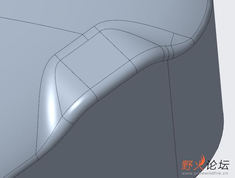

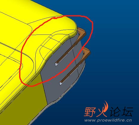

求助:各位大佬,如图:插脚部分突起的曲面如何画,希望可以教教我,感激不尽。
原图
原图
自己画的图
自己画的图
prt0001.prt.rar
131.43 KB, 下载次数: 17

发表于 2022-8-13 23:51 | 显示全部楼层
切一刀下去再接个斜面倒R

发表于 2022-8-15 10:14 | 显示全部楼层
拉伸然后倒角应该也能达到效果。
624
737
发表于 2022-8-15 16:07 | 显示全部楼层
拉伸,合拼,倒角,搞定,数据是大概的,楼主自己去调整吧。
prt2.prt.zip
176.97 KB, 下载次数: 10
