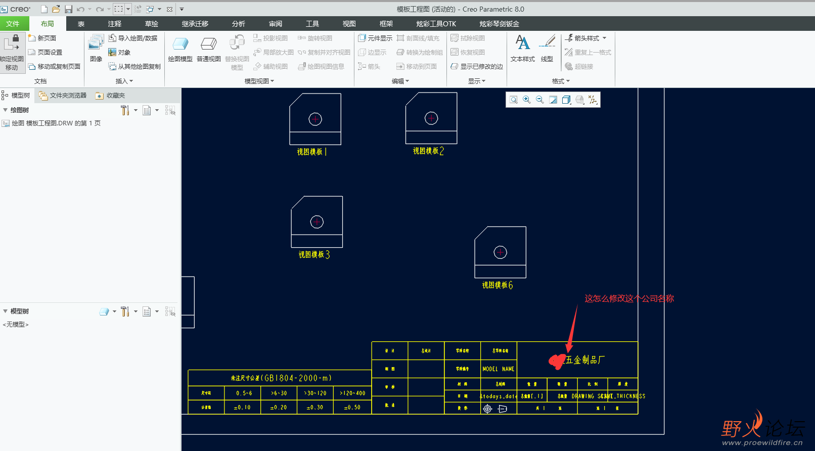

请各位告诉一下谢谢
无法选中
无法选中
86
139
VIP 勋章
 楼主| 发表于 2022-8-13 14:57 | 显示全部楼层
在表与 注释栏中也无法选中更改。是什么原因

发表于 2022-8-13 17:01 | 显示全部楼层
在“表”选项卡内,右下角过滤器选择“表单元格”也不行吗?
1631
1923
发表于 2022-8-13 19:25 | 显示全部楼层
按住ALT键,选取直接修改急可,,
发表于 2022-8-13 19:46 | 显示全部楼层
你试试在格式文件 fmt 里修改掉

发表于 2022-8-13 22:38 | 显示全部楼层
按住ALT键,选取直接修改

 楼主| 发表于 2022-8-15 08:08 | 显示全部楼层
jideli88 发表于 2022-8-13 22:38
按住ALT键,选取直接修改
谢谢。这个方法可行
86
139
VIP 勋章
06985953 发表于 2022-8-13 19:25
按住ALT键,选取直接修改急可,,
谢谢,这个方法可行
发表于 2022-8-26 13:29 | 显示全部楼层
按住ALT键,选取直接修改
