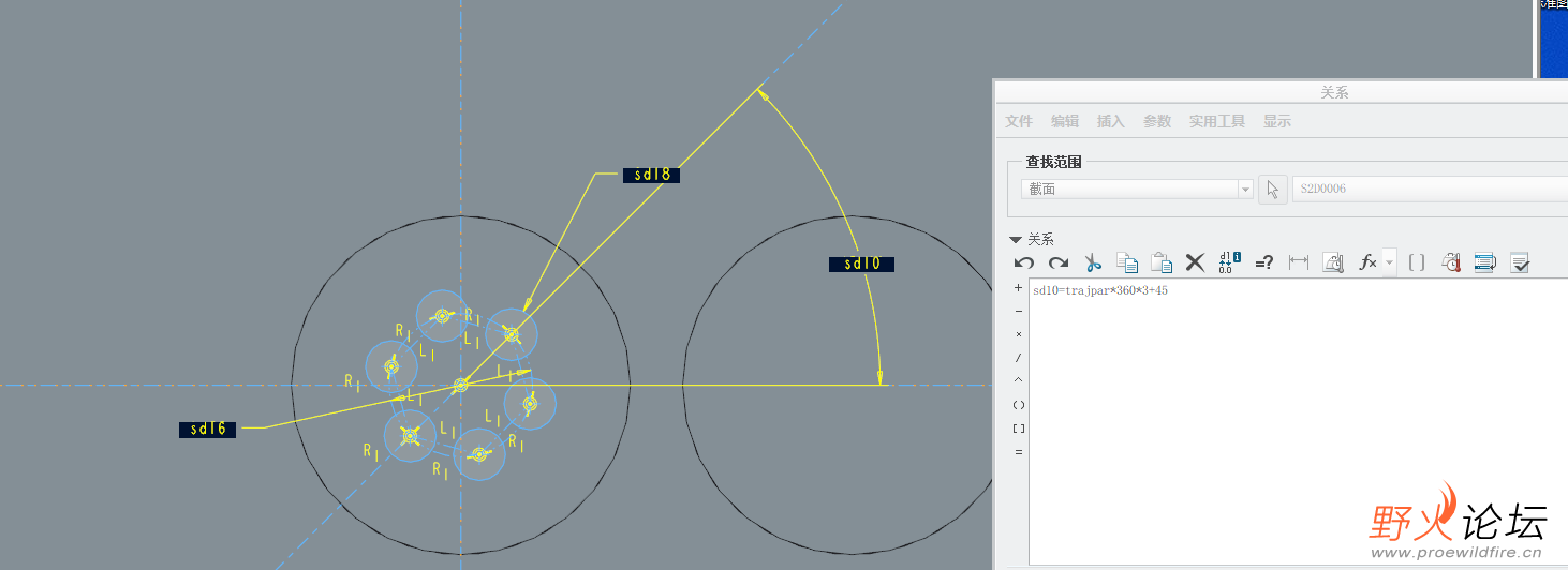

大佬们帮我看看,这是哪里出问题了,扫不出来,感觉关系式没有问题啊

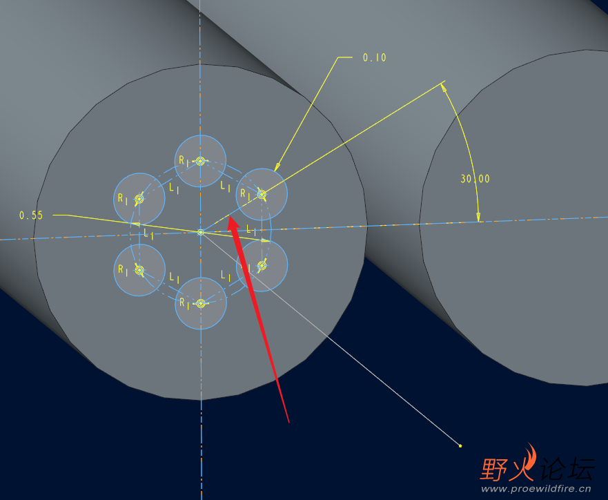

 楼主| 发表于 2022-8-13 11:56 | 显示全部楼层
找到问题点了,为什么用一个参考线不能,用一个构造线就可以

 楼主| 发表于 2022-8-15 11:53 | 显示全部楼层
已经找到问题点解决了哦~,我细想了下,构造线就是直线,在平面内最多应该就是180度,我这个公式做出来变化就是720度,所以就弄不出来,而直线段才可能有这么多的变化。
