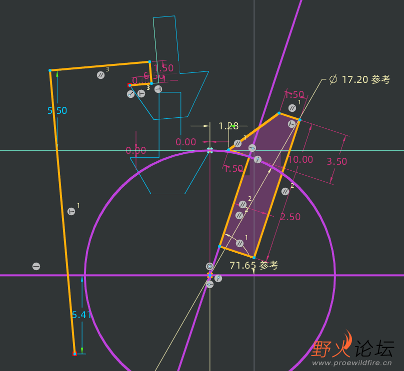

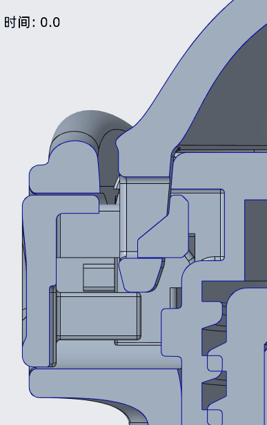

这是前期正在草绘中的卡钩,各种约束好,模拟运动轨迹。你们一般怎么做呢?

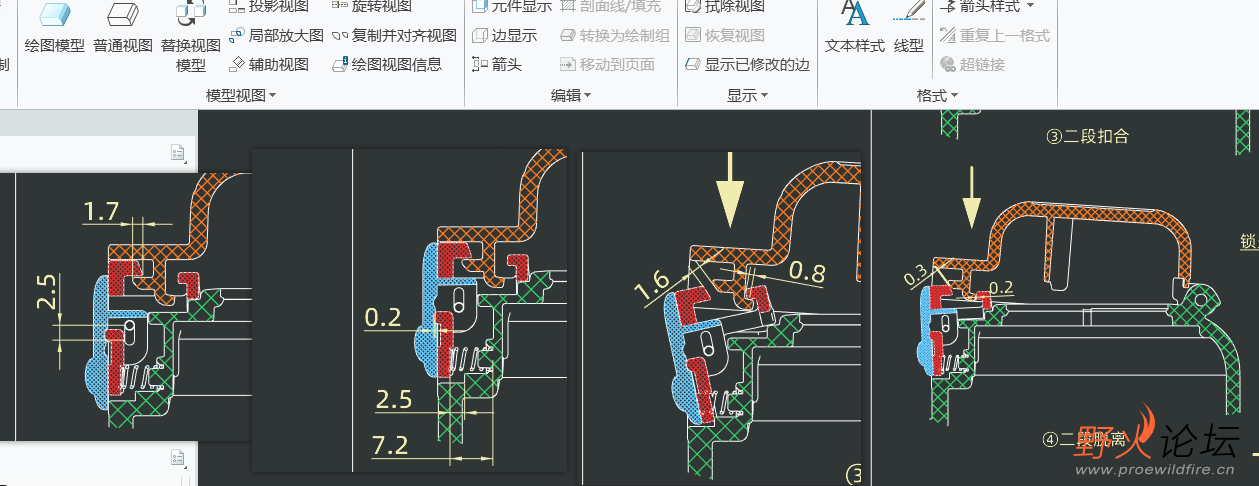

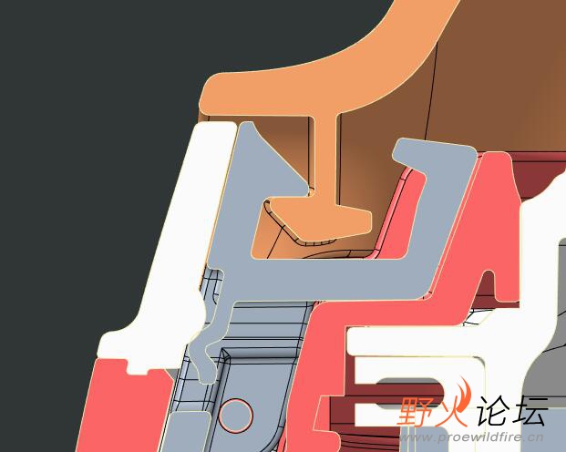

我记得我之前做的时候,闭合位置画卡钩配合,然后极限打开位置做限位;然后中间找关键位置看下配合。比如透气孔压合的位置,卡钩松脱,或卡钩卡合的位置。
926
1157
发表于 2022-8-12 22:04 | 显示全部楼层
之前做得是跷跷板类似的。
