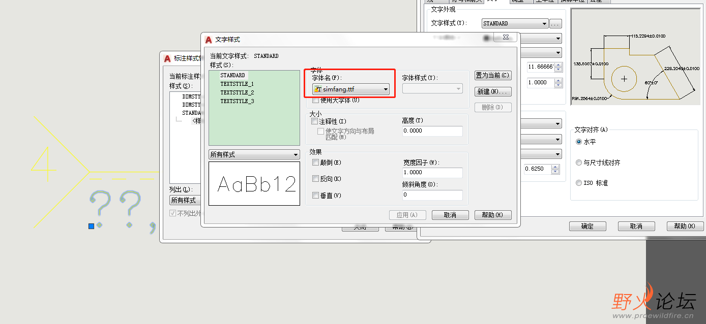

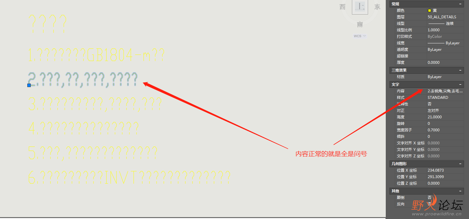

CREO导出来CAD有些注释是???,看了百度说是字体缺失,我按着百度上的放进CAD的字库重新安装后还是不能识别出字体,搞到每次都要修改字体,有没有大佬教下怎么完善字体库

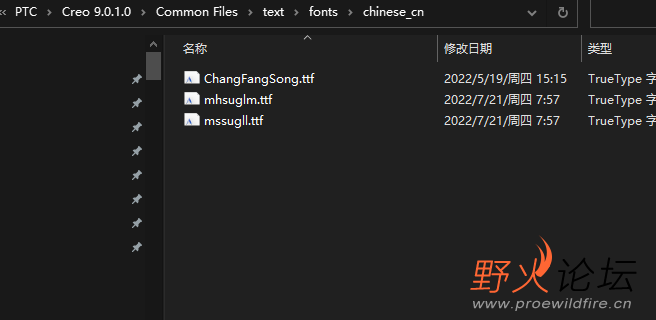

你试着在这个文件夹中加入你要的字体
C:\Program Files\PTC\Creo 9.0.1.0\Common Files\text\fonts\chinese_cn

发表于 2022-8-12 17:56 | 显示全部楼层
我也遇到这个问题,安装长仿宋字体却显示宋体,CAD字不打问号了,位置却跑偏了。

发表于 2022-8-12 21:56 | 显示全部楼层
ma刷成宋体

 楼主| 发表于 2022-8-13 00:16 | 显示全部楼层
一直这样刷的,可是公司图纸几万张,张张给他刷我人都麻了

发表于 2023-10-25 16:33 | 显示全部楼层
你这个是没有统一creo和CAD的字体,很简单的,把这个字体放在CAD默认的字体位置就可以了
