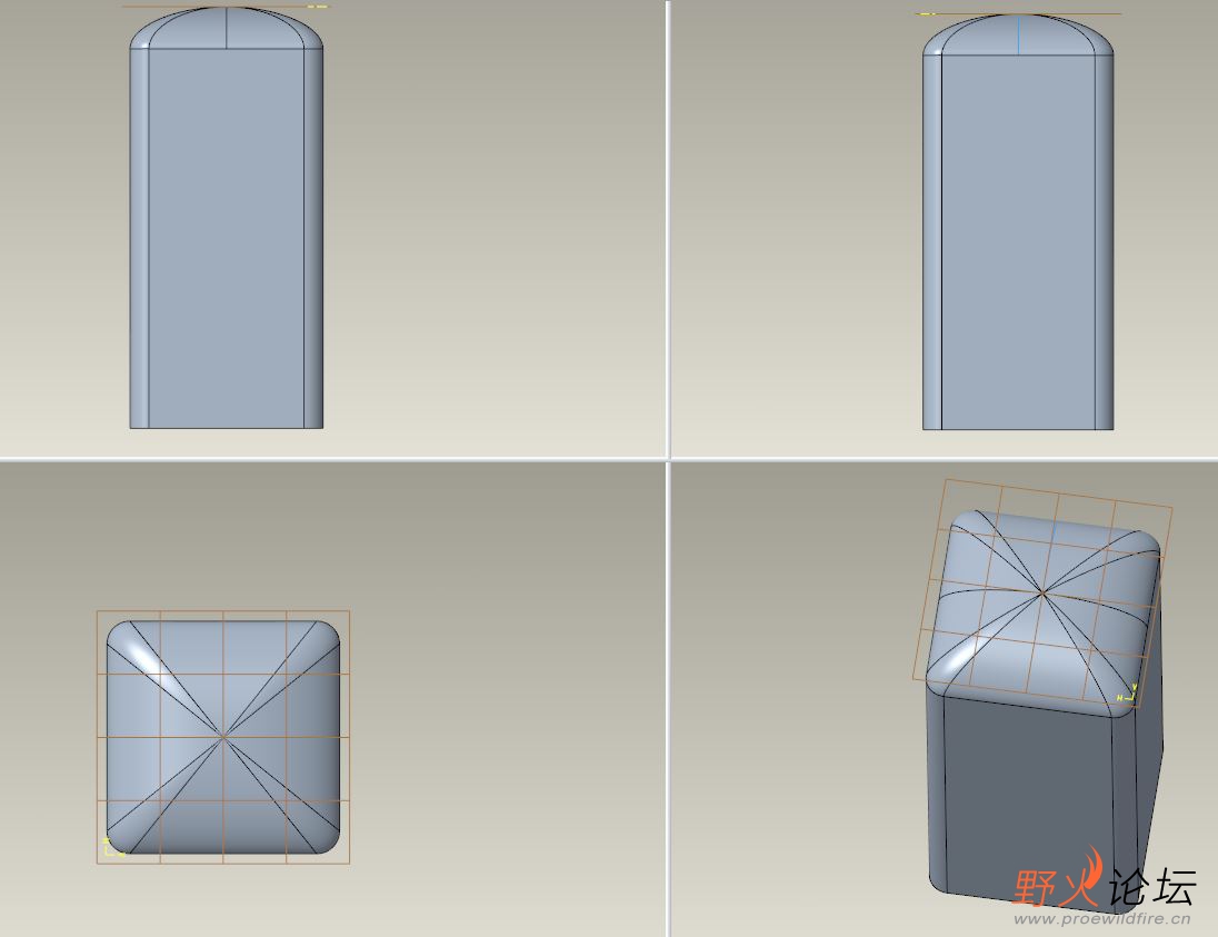

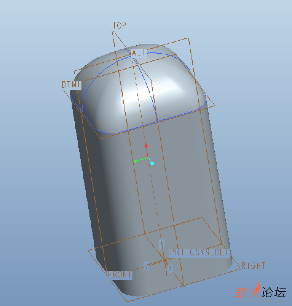

请教:
想把图1上面切掉,用图2里的那个线沿着下面蓝色曲线转一圈,怎么弄哦
0-凸模-b.prt.zip
73.19 KB, 下载次数: 25
533
699
发表于 2022-8-11 16:08 | 显示全部楼层
旋转不行的,扫描吧

发表于 2022-8-11 17:41 | 显示全部楼层
我选用3条曲线中一条线参数,参照圆轨迹可变截扫描,可以扫出来,只是这样的质量能否达标就看产品设计要求了,呵呵。

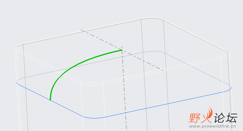

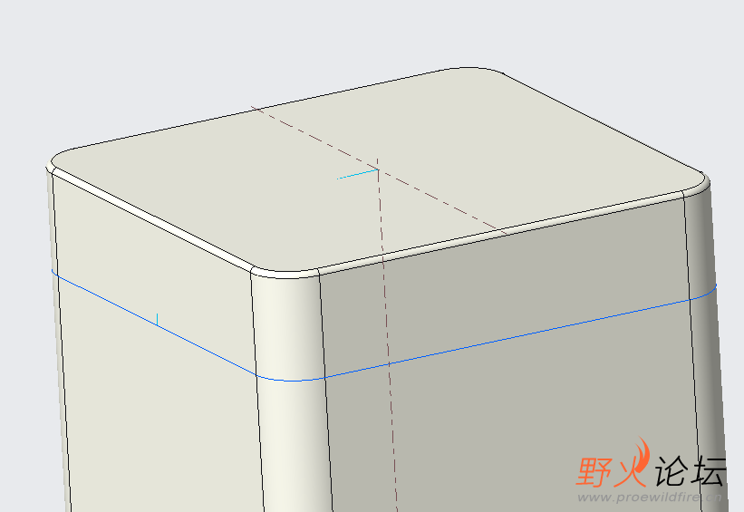

发表于 2022-8-12 12:11 | 显示全部楼层
仅供参考

发表于 2022-8-12 14:39 | 显示全部楼层
曲面质量太破了 合并不了

发表于 2022-8-12 15:59 | 显示全部楼层
郑玉航 发表于 2022-8-12 15:37
哈哈哈 只是提供下思路,高质量的曲面你可以自己做
我不会 不过我看别人好像做4分之一然后扫描
