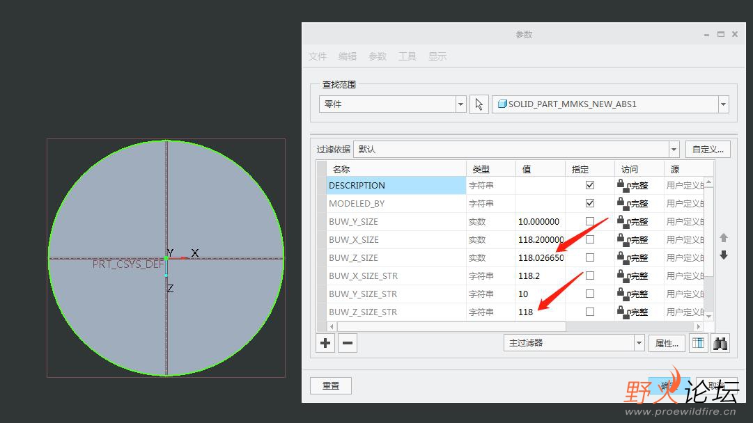

偶然发现用参数提取外形尺寸会出现错误,画一个直径118.2的圆始终有个方向尺寸提取错误。画方块或直径小一点的圆就没事,是软件问题吗?

软件版本是CREO7.03

建议用EMX的外形计算

什么意思?有时候经常要用到产品的长宽高,是有什么快速办法吗

EMX可以批处理计算所有零件外形,可自动判断是方形还是圆形,并写入参数
