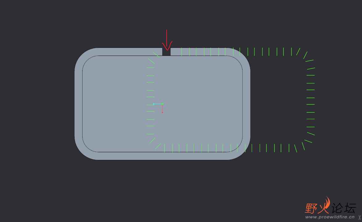

我是想这个长方形缺口沿着一圈阵列,但是我自己搞了下只能弄出来如图中高亮部分的显示那样,求指点

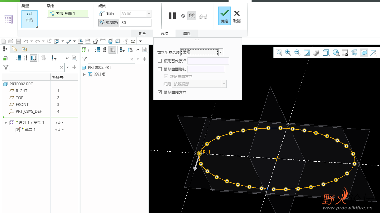

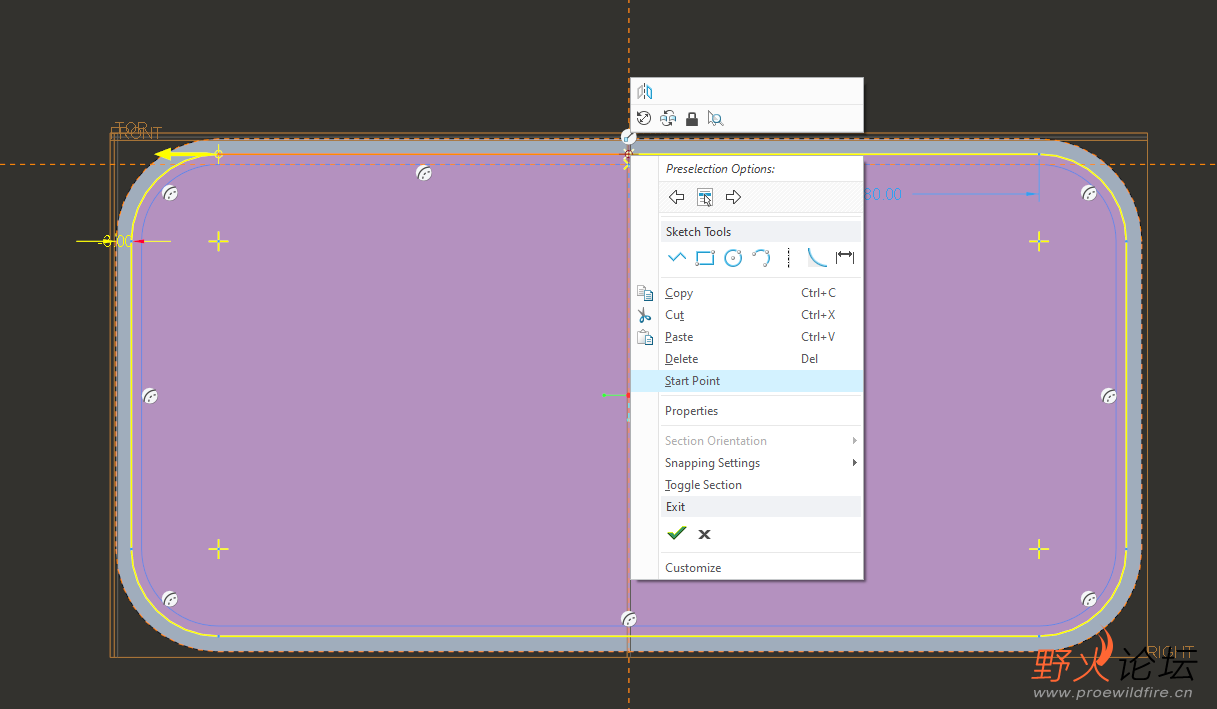

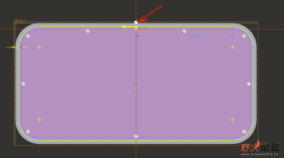

曲线阵列,草绘曲线的起点要选对,箭头方向和位置,如果不行就在草绘线中间打断,设置起点。
