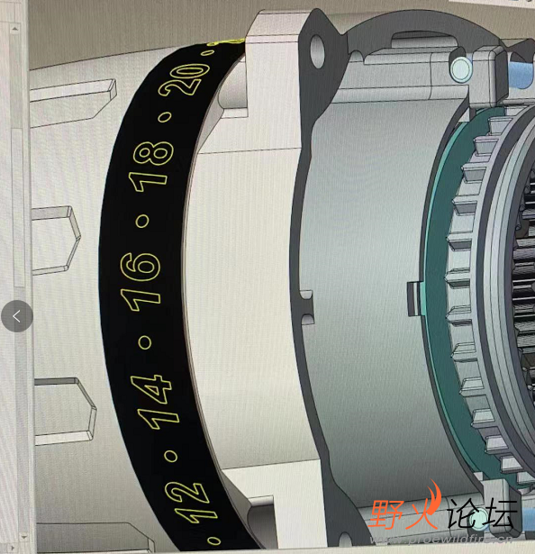

那一圈数字的颜色是咋搞上去的,我感觉挺好看的我看见没凸起吧

环形折弯应该可以

还有这个视觉效果有办法搞嘛

工程菜单中有个修饰草绘,可以试下

画一个半圆,展平后在上面草绘字母,再折回去

投影+阵列也可以啊

这个方法应该可以的,谢谢~

也是个好方法

可以选择字体环绕模型吧
