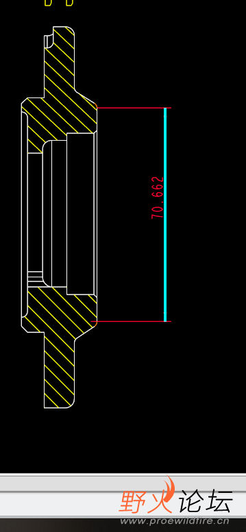

creo4.0里的工程图,倒完圆角后尺寸怎么标,求位大神回复一下

那个尺寸是没必要的尺寸,标了也测量不准。如果一定要标就要草绘里标好,工程图时点显示特征尺寸就行了!你也可以在工程图标注方式用求交的那个选择去标这个尺寸

虽然没看到中心线,
但感觉这是个类似盘类零件,
不知感觉对了没有?
如果是盘类零件,
楼主标上去的尺寸的直径符号是不是隔离期未满未归呢?
可以用“求交”试试,不知能不能满足楼主的要求。

按照没有倒圆角的尺寸标注!这个不能作为检验尺寸!

2边都是2条线的交点就行了

只是为了问一下这个问题随便找的模型,直径啥的也没注意

谢谢带佬
已经学会了
