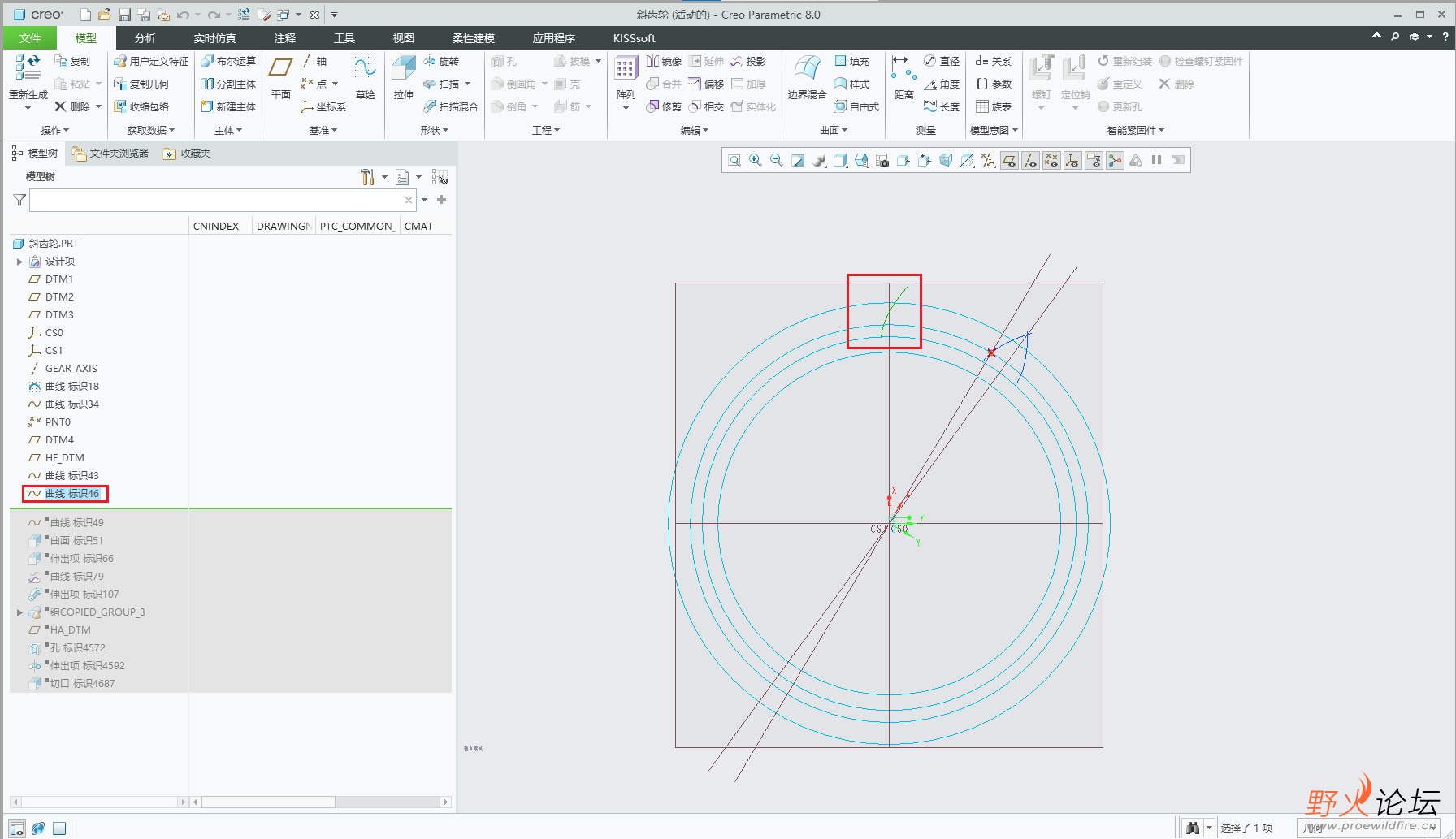

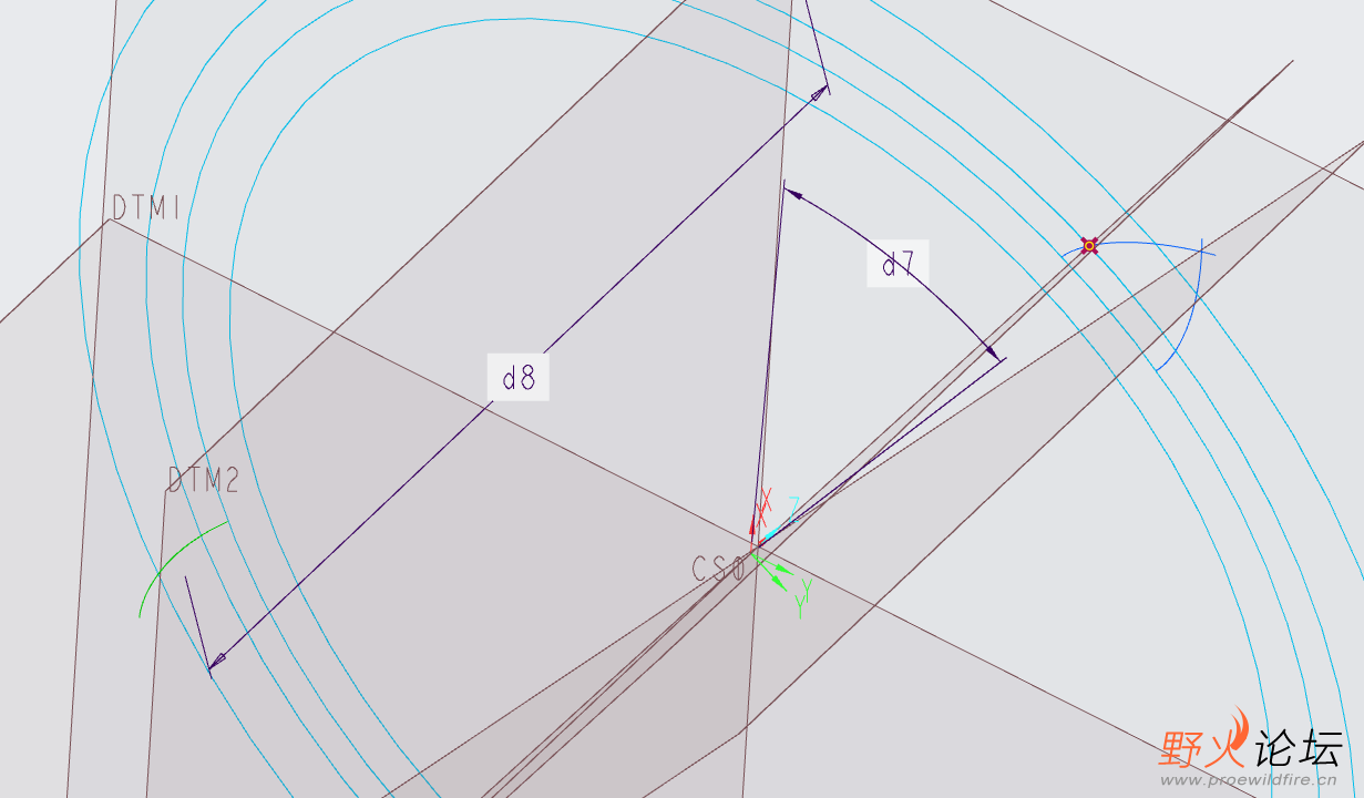

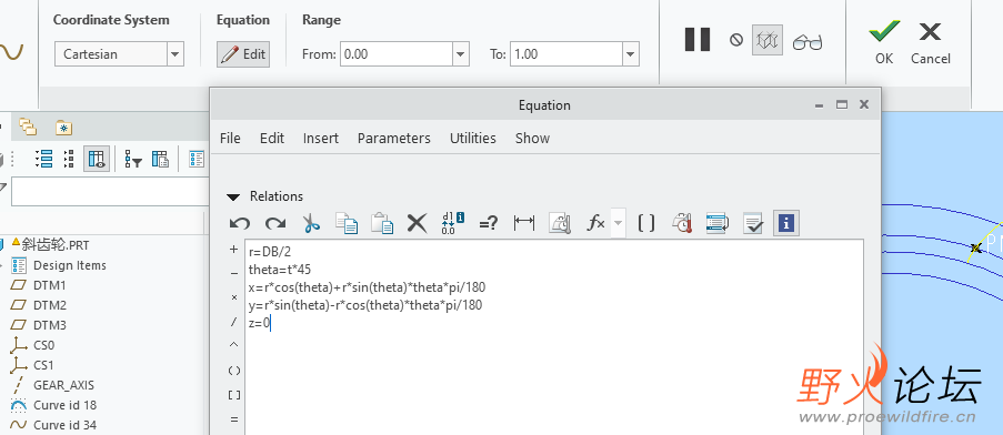

有没有哪位大神知道图上面的这个齿轮模型中的这条渐开线怎么做出来的,明明是需要平移和旋转来操作原始渐开线来完成,他就用一个渐开线方程式曲线完成了,而且加了关系式来控制的,这是怎么做到的,有没有大神懂的,图片附件都在下面,求大神解决,求广大坛友讨论讨论

 楼主| 发表于 2022-8-10 22:36 | 显示全部楼层
航空母键 发表于 2022-8-10 21:58
百度一下渐开线方程
大哥我知道渐开线方程,我是说图片上我圈出来的那个曲线是怎么做出来的,本来应该是平移和复制两步做出来的,但是就用了一个渐开线方程,而且是同一个坐标系建的理应跟之前的渐开线重合才对,但为啥就到齿的这边来了呢,麻烦仔细看问题,仔细分析模型
154
163
 楼主| 发表于 2022-8-11 08:25 | 显示全部楼层
是的,本来同样是用坐标系作为参考建立的渐开线曲线,之前两条就没有这些尺寸参考,而这条渐开线有尺寸参考,我也不懂是怎么搞的

381
539
发表于 2022-8-11 10:35 | 显示全部楼层
估计是老版本的功能吧。我看有高度跟旋转的约束。公式控制旋转跟高度。新版本吧这个功能估计分离出来了。得找个野火2001的看看哈哈。
你现在同样用移动旋转也是可以通过参数控制的。

 楼主| 发表于 2022-8-11 13:55 | 显示全部楼层
钟汉昌 发表于 2022-8-11 11:53
原理还不是方程式出来?
哪有这么简单,你用方程式画一个,看能不能达到这个效果,他用同一个坐标系一个方程式却能够使其偏移并旋转了,你要是觉得你可以,大可以试试,希望听到你的好消息
