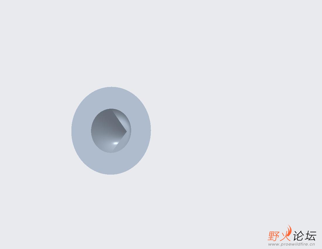

如体,我用的是CERO9.0画的,360度旋转生成,按理表面很光滑才会,不知道为什么看起来折了下,实际又没折,请问这是什么原因

底端不要用尖尖,导一个小的园

感谢楼上,完美解决
