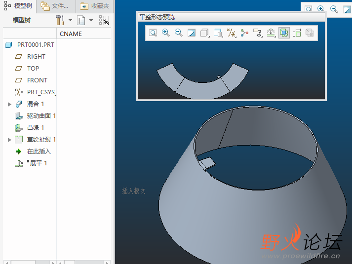

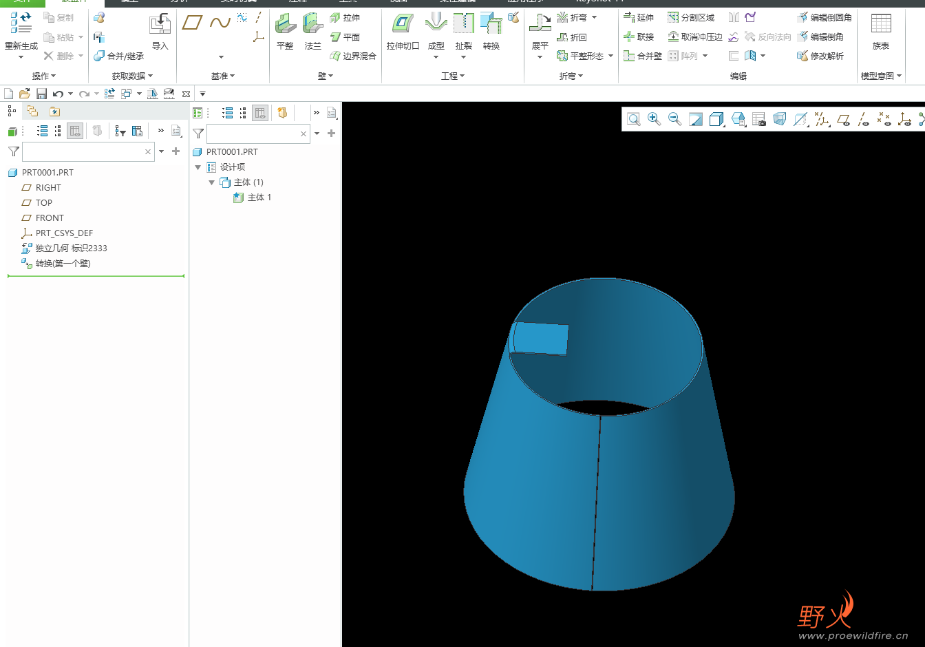

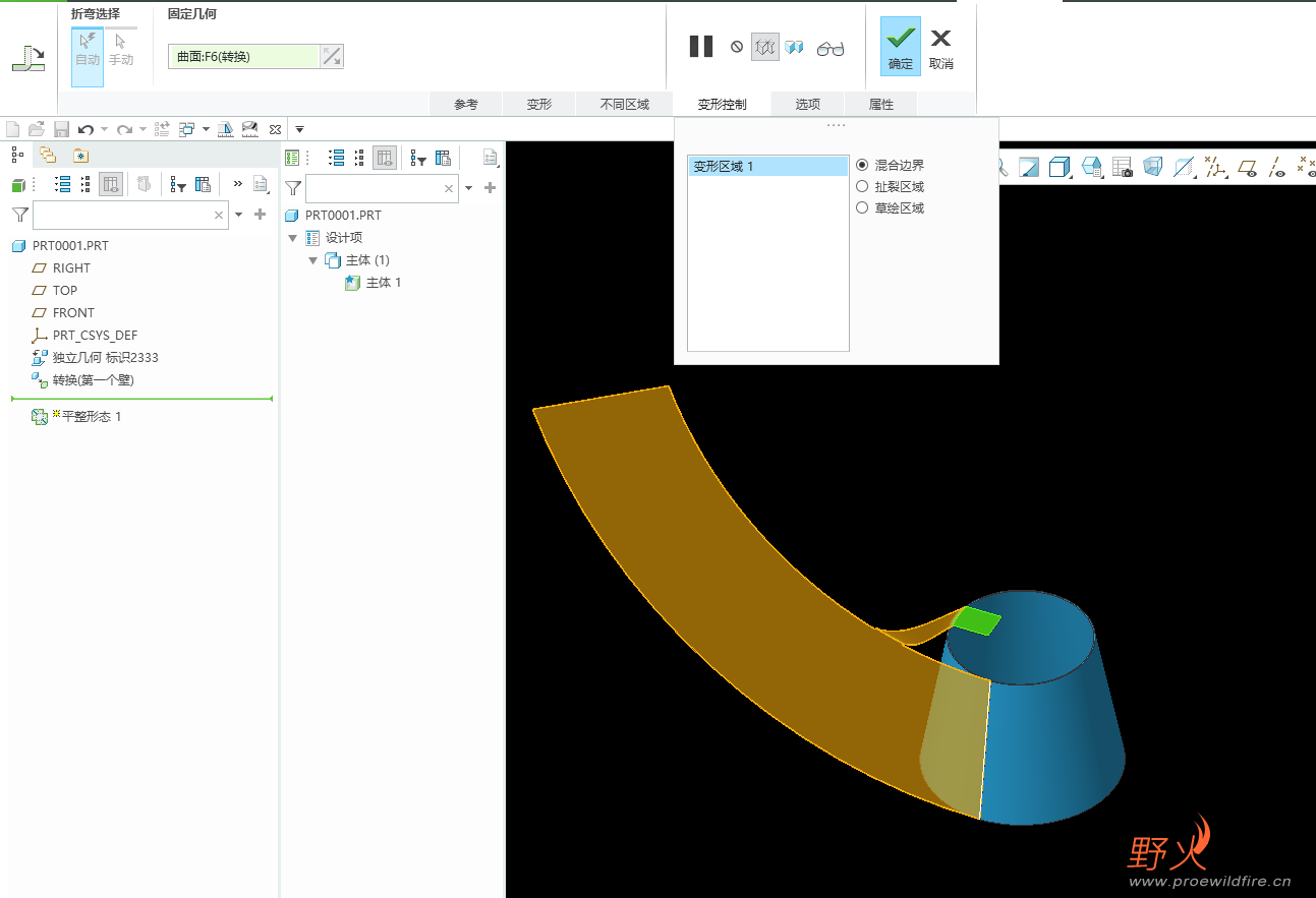

尝试了很多办法无法展开,零件模块的(展开面组),钣金模块的(展平)都无法一次展开,需展开后出加工图的 微信截图_20220810175057.png 微信截图_20220810175040.png 0000.rar (8.81 KB, 下载次数: 15)

发表于 2022-9-1 18:47 | 显示全部楼层
图我没下载,简单画了个看起来一样的,草绘扯裂就行了。

 楼主| 发表于 2022-9-5 15:14 | 显示全部楼层
感谢大佬还以为帖子沉了
