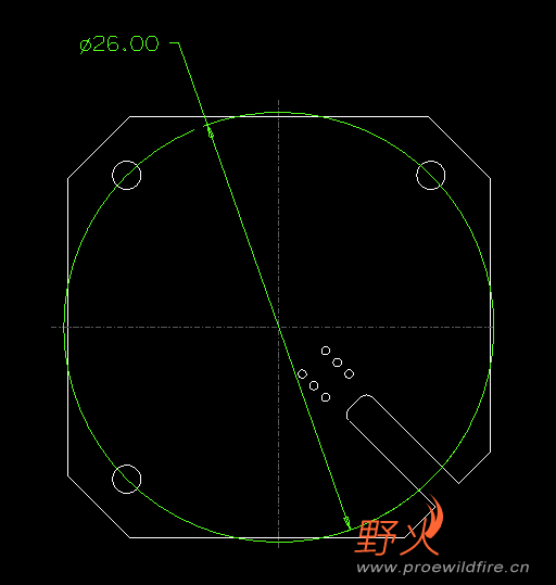

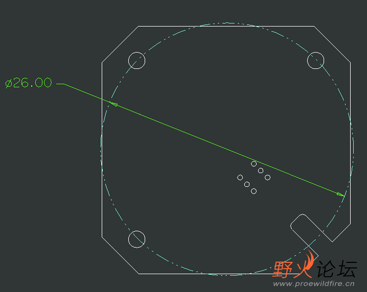

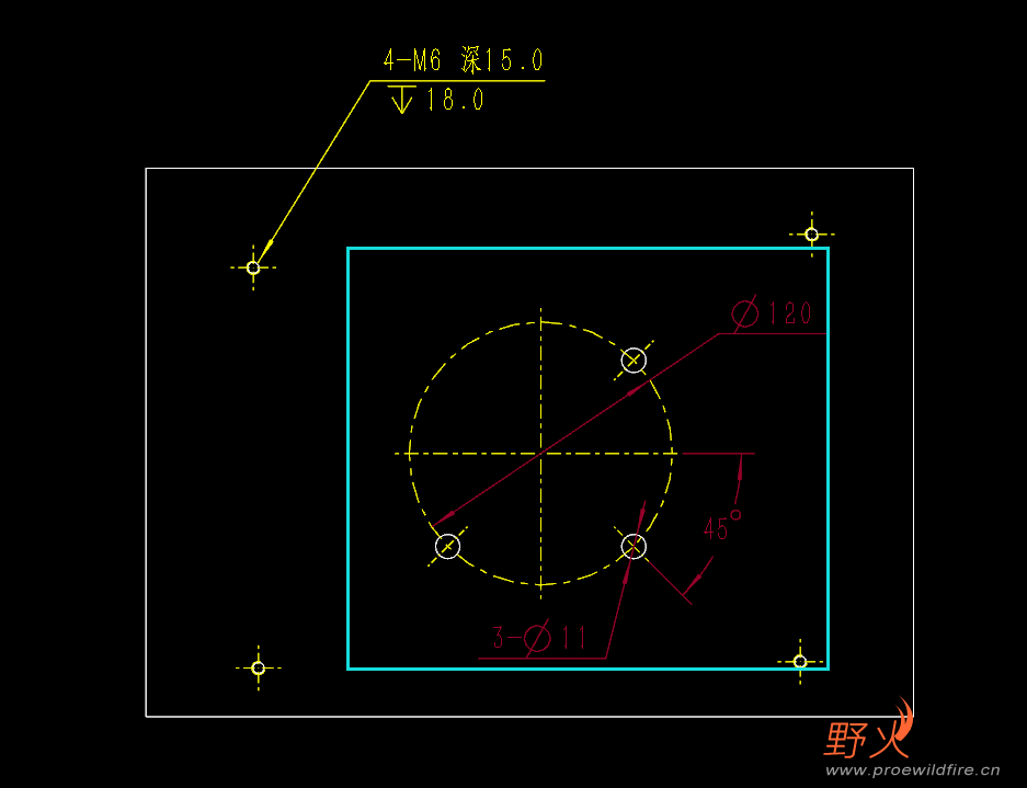

如图,对图上三个小孔位置标注,我用的方法是先草绘了一个圆,然后进行尺寸标注。而模板上是直接标注出来的,请问有大神知道模板里这种标注是怎么做的吗,不胜感激!

均布孔如果是阵列的可以直接标出,如果是草绘一次性拉伸的就不能,需要在绘图里面自己绘制

这样可以吗?3D里先做个中心轴,然后做个特征孔,注意选径向参考,然后阵列,就好了
