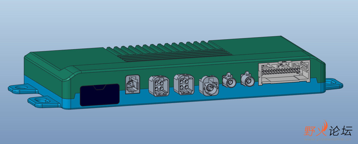

如图上下壳体结构,客户要求IP52,主要接插件面有8个连接器,连接器一圈0.15mm的装配间隙,这个防水等级结构需要做什么特殊处理吗?结构加O型圈也没必要,PCBA做纳米涂层?就这样0.15mm间隙不处理能否过IPX2的防水等级?

不考虑接插件本身防水要求,0.15的间隙不满足IP52防护要求,建议接插件用一个软胶件过盈配合固定,这个组件再与外壳装配。外壳分型面有正反止口即可。

这种连接器和结构方案防尘都有问题,防水就更加难,不能采用防水采用防水连接器吗?

硬搞就在连接器四周打胶

这个是没办法的办法,每个连接器加硅胶圈装配上比较麻烦,成本也较高

做一个,把所有接插件套上。简单又便宜。过滴水实验是没问题的。

里面主连接器确实不是防水的 客户指定的不同意更换,防尘感觉应该没问题吧,防水的话要求倾斜15度滴水,把连接器朝下15度做实验应该可以过吧?

除了连接器一圈,其他地方都有上下止口没问题,主要现在就是连接器这一圈,打胶或者里面PCBA做处理

IP52?这不就是基本没防护吗。。。。你就大胆搞吧,能盖住就行,防水无视吧
