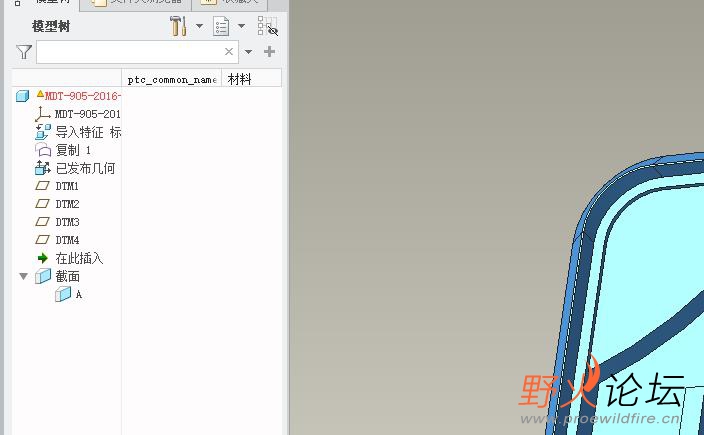

如图 我导入别人的STP出现了导入特征错误  就是不是实体 而是个曲面 请问怎么将他消除这种错误变成实体

补漏吧

补面,考研你耐心的时候来了

打开STP格式,在转成PRT格式前吧细节选项里面靠谱的都点上,不要用自动这一类的选项,应该就能补好,毕竟别人的STP你也不知道原先具体长什么样子,和2D图纸标的尺寸匹配一下,OK就默认一样了
