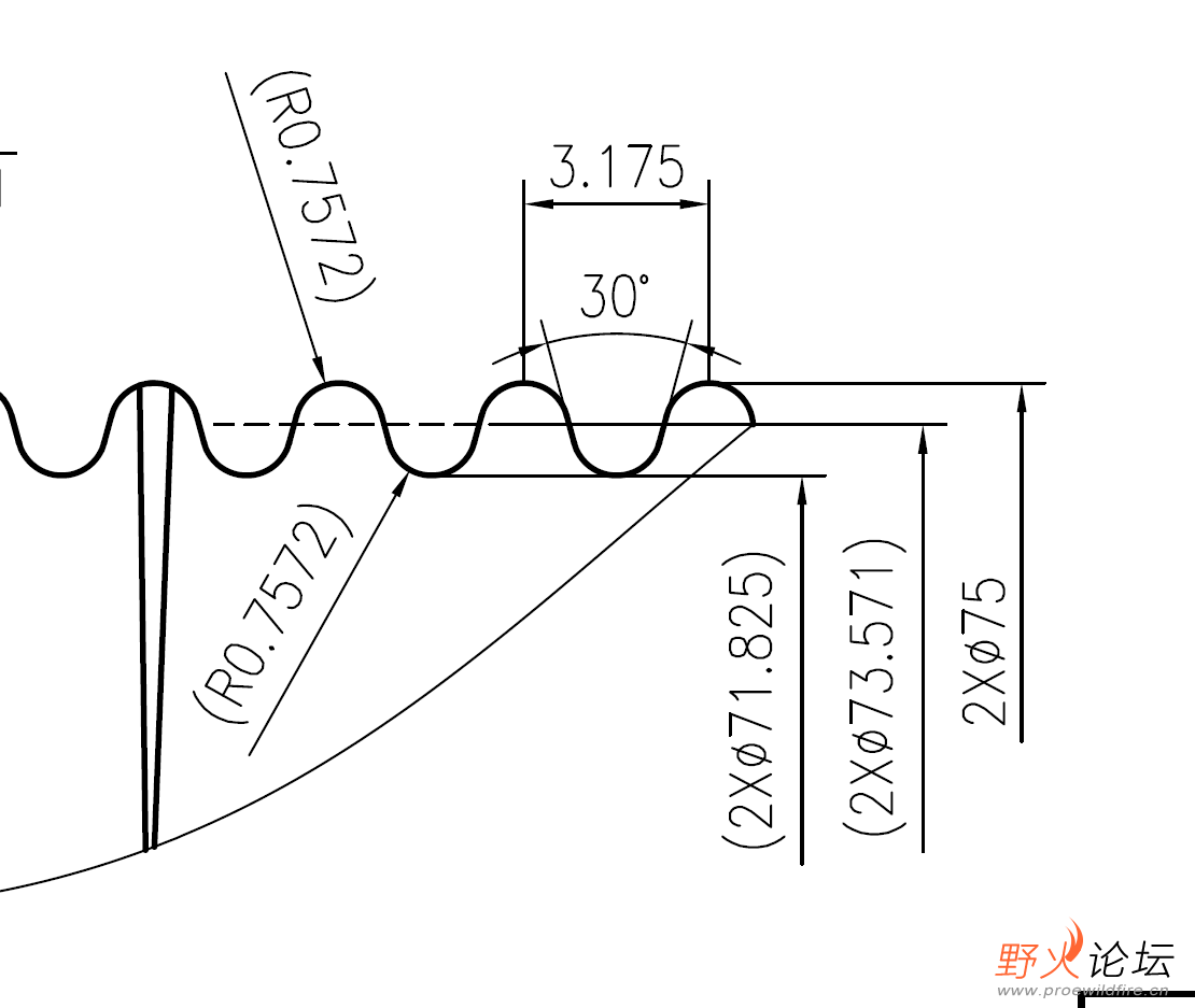

各位大佬,请教下关于螺旋扫描的成型与截面的关联

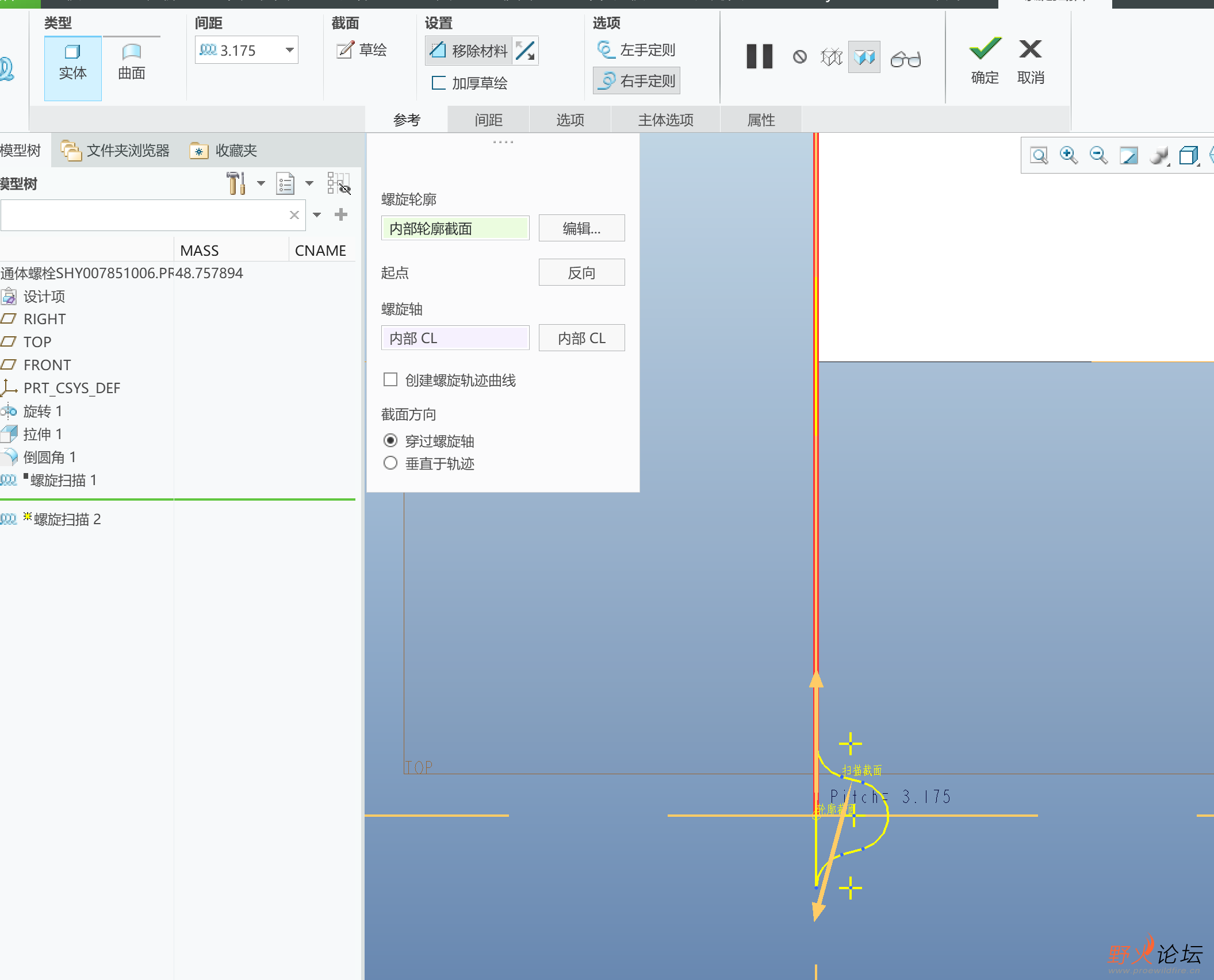

如题,此为螺旋扫描的样式。结果特征失败。不知道咋回事。有大佬指导一下么。
螺旋截面
螺旋截面
螺旋扫描无法成型
螺旋扫描无法成型

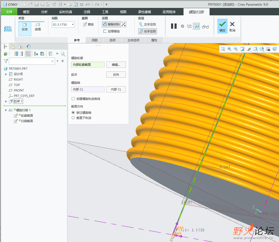

发表于 2022-8-9 13:05 | 显示全部楼层
Younglee 发表于 2022-8-9 10:55
可能不是间距的问题。调大了一样不行。就是这种圆螺纹。您能帮忙画一个3D分享一下吗
这样的吗?

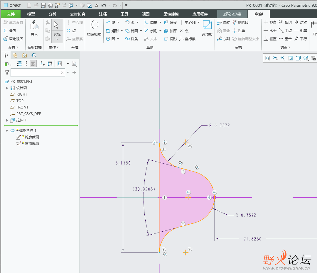

截面最好不要有0度的尖角,这样上、下接合很容易出问题。把截面尖角处加厚一个位、这样就不会出问题。

 楼主| 发表于 2022-8-10 08:53 | 显示全部楼层
就是这样的,我这边按这个截面去扫描就无法形成特征,两边的那个圆弧尖角去掉则是可以形成螺旋扫描特征,但按这个完整的截面就不行。不理解是什么情况

 楼主| 发表于 2022-8-10 13:52 | 显示全部楼层
航空母键 发表于 2022-8-10 12:26
你是不是设置的两位小数?改成4位小数,尺寸都重新标注下试试。
看您这个显示成功的图片,我也以为是小数精度问题,但设置4位小数后一样无法螺旋扫描成功。不知是否方便发一下您的这个prt文件学习一下,我的是CREO 8.0
