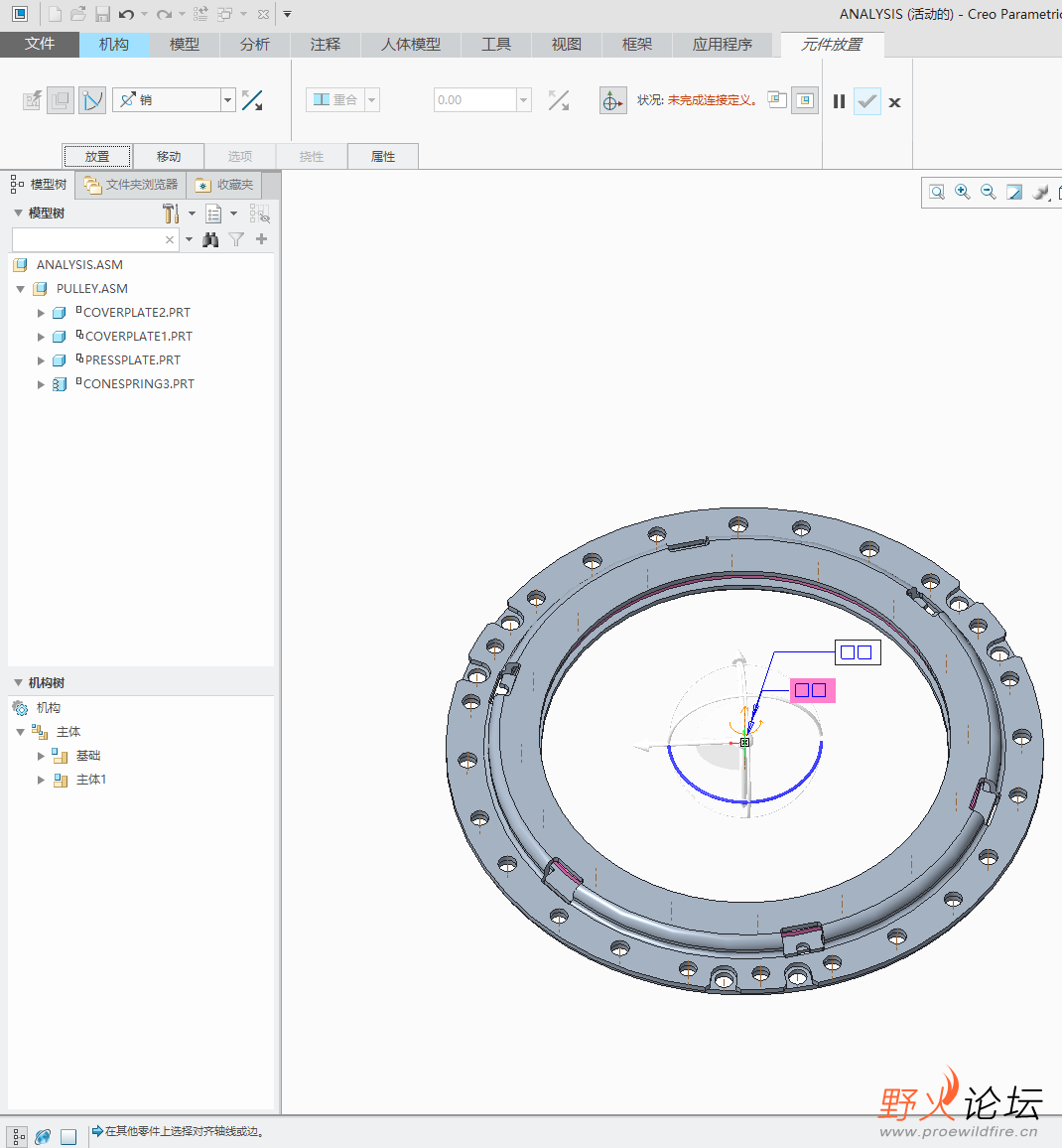

遭不住了,搞一下午没调出来

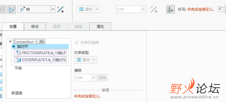

frictionplate跟coverplate定义了销连接,如果只到这里一切正常。之后又装配了其他零件,因为拖动元件时整体都在动,又返回头校核装配定义。这时候发现不能点√了。
明明选择的连接副都只跟这两个零件相关,没有选到其他零件或者总成,那出现这个是什么原因?
在论坛搜了一下有这种问题的坛友提问,但是原因都不符合这个情况。求大神解惑,如果有需要我把模型也贴上来

发表于 2022-8-9 07:58 | 显示全部楼层
如果要起始位置固定,那么需要3个固定方位才能定死,销连接因为会转,如果一做动作经常会出现回不到最开始定义的位置标记

 楼主| 发表于 2022-8-9 10:08 | 显示全部楼层
qingfeng-nn 发表于 2022-8-9 07:58
如果要起始位置固定,那么需要3个固定方位才能定死,销连接因为会转,如果一做动作经常会出现回不到最开始 ...
起始位置必须固定才能实现相对转动吗?我最后是想实现给最外面的主体一个伺服电机后,里面的零件可以带阻尼的相对转动,所以最外边的主体跟装配图的面与轴做了销连接。

发表于 2022-8-9 16:36 | 显示全部楼层
也许有失败的特征或者连接

发表于 2022-8-9 16:53 | 显示全部楼层
whoisax 发表于 2022-8-9 10:08
起始位置必须固定才能实现相对转动吗?我最后是想实现给最外面的主体一个伺服电机后,里面的零件可以带阻 ...
不固定也能转,就类似于齿轮啮合的道理一样,能转起来,但可能不是你想要的状态。

发表于 2022-8-9 17:21 | 显示全部楼层
一般出现未完成连接定义 大多和模型本身有关 参照相关之类的导致的  退出去 把模型折叠了 重新装配 你再试试就OK了
因为你这个模型在建立的时候可能参照了那个模型 一动就参照乱了
至于那个拖动了会全动的问题  没办法 因为你在一个参考系里的 这个动了 那个也跟着动啊  。。只能临时把那个暂时固定了   。。
我看那个人体模型里面拖动的时候可以单独拖动,但其实也不是太好操作,这个是这软件的弊端,以后也许会改进
 楼主| 发表于 2022-8-11 08:58 | 显示全部楼层
kakaxiio 发表于 2022-8-9 17:21
一般出现未完成连接定义 大多和模型本身有关 参照相关之类的导致的  退出去 把模型折叠了 重新装配 你再试 ...
可能确实有上一个装配的零件参照了下一个装配的零件的情况,循环参照了。
 楼主| 发表于 2022-8-11 08:59 | 显示全部楼层
是某种离合器
