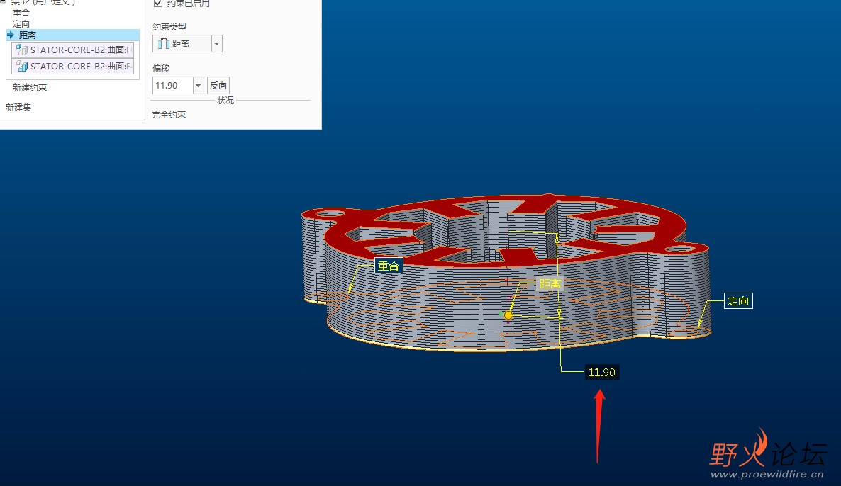

各位同行们  我有一个问题一直没解决  ,如果有空请大家赐教。  装配是个整数,用测量就是小数。
装配高度11.9
装配高度11.9

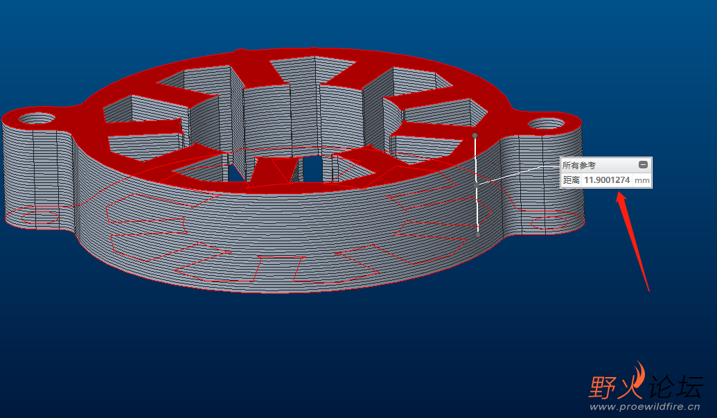

测量出来的尺寸11.9带小数
测量出来的尺寸11.9带小数

发表于 2022-8-8 11:05 | 显示全部楼层
用重合 你那个装配距离不就是11.9 量的没问题啊

 楼主| 发表于 2022-8-8 11:12 | 显示全部楼层
实际上我量出来是11.9001274

发表于 2022-8-8 13:49 | 显示全部楼层
确实有些辣眼睛,我这也这样,在零件中也这样,不知是否同精度有关不。

发表于 2022-8-8 15:32 | 显示全部楼层
循环了吧?

发表于 2022-8-10 10:38 | 显示全部楼层
我以前遇到这种问题怎么都没办法解决,比如在装配里距离10,一测量10.003之类的,干脆直接在装配里画个直线长10,按这个直线的数据直接装,测量是准确的
后面看情况了,比如直接固定,把直线删除
或者用直线搞一个参考平面,再来个折叠,把参数去了

发表于 2022-8-10 15:13 | 显示全部楼层
你这是定子冲片,每片厚度是不是0.35,直接阵列不就好了,装配什么啊
