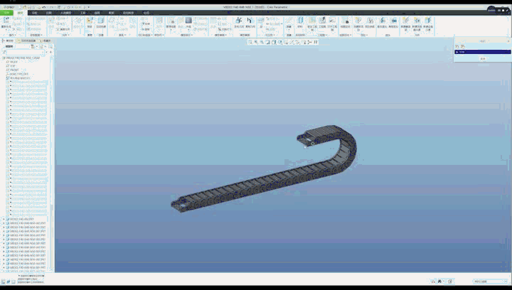

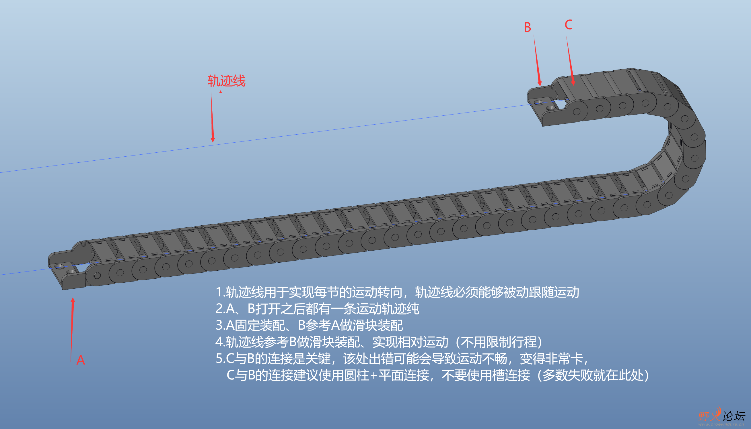

拖链运动装配(数据包已上传)——软件版本:Creo 8.0
注:组装完成后,无法拖动或出现非常卡的现象,请将第一节链的装配中的槽链接改为平面连接(如下图所示“C”),这点非常关键。
