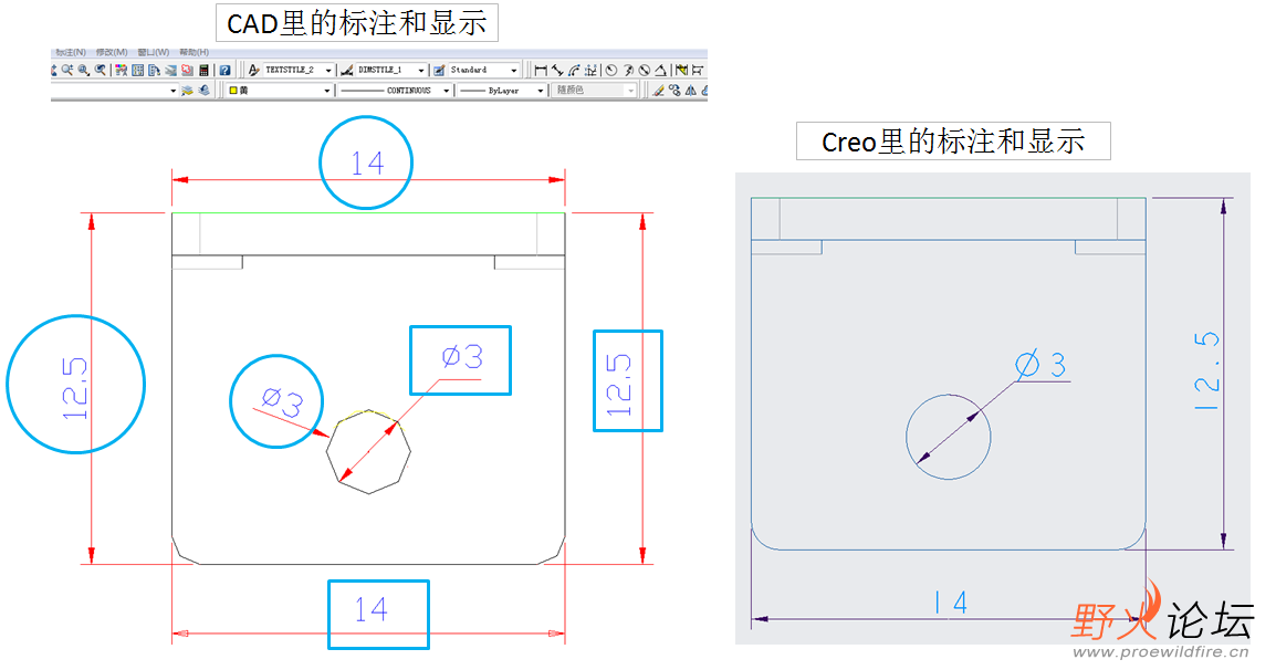

图中在CAD里的标注属性都是一样的,不同的是,圆圈的是手动标注的,方框的是原本从Creo里导出来移动过位置的,一开始导出来尺寸数字向上偏移的距离跟Creo里的显示差别不大,但是在CAD里如果随便移动一下图或点编辑一下尺寸,尺寸的文字就马上向上偏移一倍,奇怪的是,用手动标注的刷一下也没反应,明明就是同一中标注属性,已经排除字体问题,无论什么字体都一样结果,为什么会显示不一样?请教大神,这一直困扰多年的问题,到底是CAD的问题还是CREO的问题?

CAD 2007版跟2014版都是这样,Creo4.0的版本和Creo8.0也试过,同样的问题。

他两就不是同一家软件!有不差异也正常,就好比某些公司7点上班,有些8点上班,,,,,

貌似是字体的原因吧

很多时候需要发图给别人加工或打印,领导也比较重视打印质量,每次都要在CAD调整,工作量大,有时候3d图一修改起来,2D图就要重新标注所有尺寸,工作量大啊。

没办法搞,core转cad时偏移参数没设定,只有一个默认值0.875,没得搞。

没用,只要稍微移动一下图,就会发生偏移,还需要重新把所有尺寸标注用图框的标注刷一遍。

是啊,不知道过了这么多个版本后,还没有改善过来。
