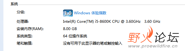

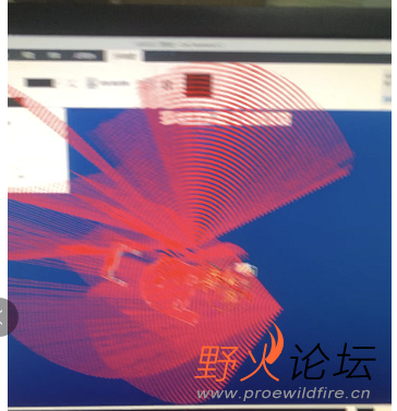

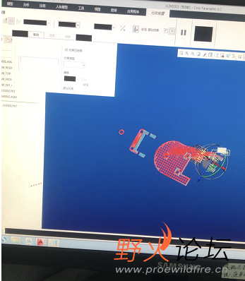

只要移动鼠标软件就会出现屏幕模糊,颜色变色,无法选择。

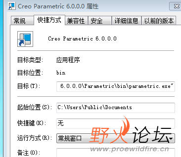

1,你安装的是6.0.0.0,creo6.0版本最新的是6.0.6.0,建议更新下。
2,是否正确安装显卡驱动或最新驱动?
3,是否是AMD显卡?我碰到过使用某款ADM专业显卡,显示花屏,换英伟达专业显卡就正常的情况。

发表于 2022-8-6 11:56 | 显示全部楼层
估计是显卡问题
温度太高,系统会自动降维

嗯是AMD显卡。 AMD Radeon RX 560。 难道是这个影响吗

更新显卡好像好了,请问一下,显卡一更新,拉伸命令,打开零件后的默认颜色就变了,默认颜色可以更改吗

发表于 2022-8-6 15:49 | 显示全部楼层
设置下实体和钣金的模板文件颜色就可以了。
这样下次新建实体或钣金,由于是复制了模板文件的设置,因此也就具有了模板文件的颜色属性。
