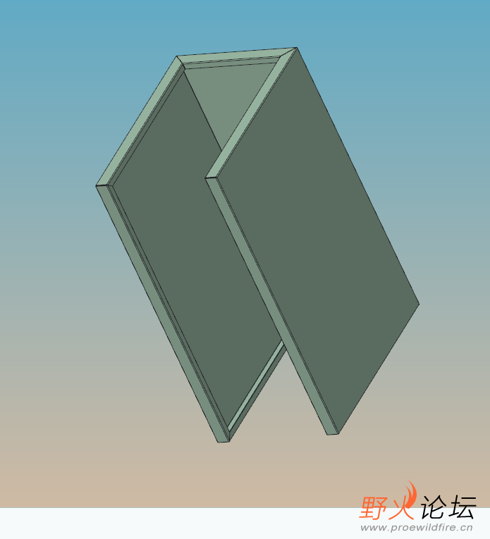

楼主: enbm860
[求助] 钣金新手求助,在线等.......

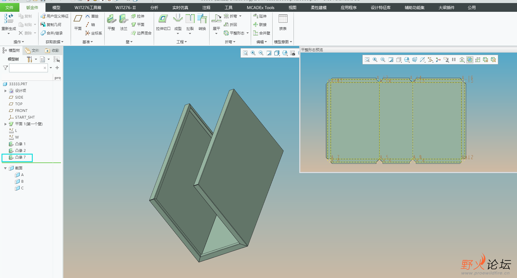

发表于 2022-8-5 22:56 | 显示全部楼层
你看这样可以吗??
413
662
发表于 2022-8-6 02:11 | 显示全部楼层
這圖邊角都沒處理
根本就是畫的人以前都是用實體畫而這個是硬改用板金模組畫的圖

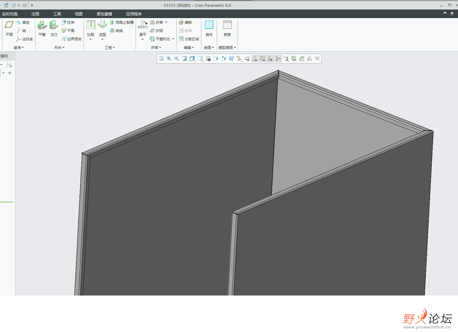

 楼主| 发表于 2022-8-6 08:19 | 显示全部楼层
lixindou 发表于 2022-8-5 17:52
不知道尺寸,我随便画了一下,你可以参考
个人建议;做图还是不要这样话,太丑了,细节处理的不好
大哥,你的文件我打不开
我用的4.0
70
 楼主| 发表于 2022-8-6 08:20 | 显示全部楼层
wjwy7579 发表于 2022-8-5 22:11
这建模水平其实也没啥好的,没必要一模一样。
这是测试题
70

 楼主| 发表于 2022-8-6 08:24 | 显示全部楼层
wuwubaibai 发表于 2022-8-6 02:11
這圖邊角都沒處理
上面的圖有辦法一步完成 ...
没有说要一步完成啊.
只要做出来就可以啦.
这是测试题的其中一个部件,
还有好多件呢.
那套测试题,钣金的命令基本上都要用上

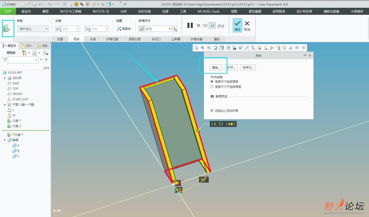

发表于 2022-8-6 09:17 | 显示全部楼层
使用法兰,选周边线,草绘一步不就做出了
70
 楼主| 发表于 2022-8-6 10:26 | 显示全部楼层
fuguangyi 发表于 2022-8-6 09:17
使用法兰,选周边线,草绘一步不就做出了
要按照我图片的那样做呢
不管如何,谢谢大哥.
