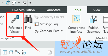

在零件画图时,引用了外部装配体的参考,现在图纸画完了想要删掉参考,怎么从关系查看器找到零件所有的外部参考呢?
谢谢

我记得参考查看器可以找到所有的外部参考,但不知道怎么弄

发表于 2022-8-5 16:49 | 显示全部楼层
参考查看器里面,父项、子项
