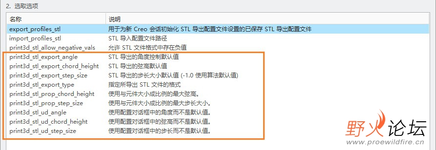

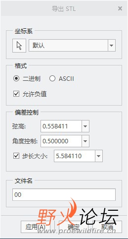

怎么永久设置导出stl的弦高角度控制,每次都要调才能输出,不然精度太差了,怎么能永久设置
找到了一些蛛丝马迹,但是只有数据交换那里变更了,每次导出的时候还是原来的
