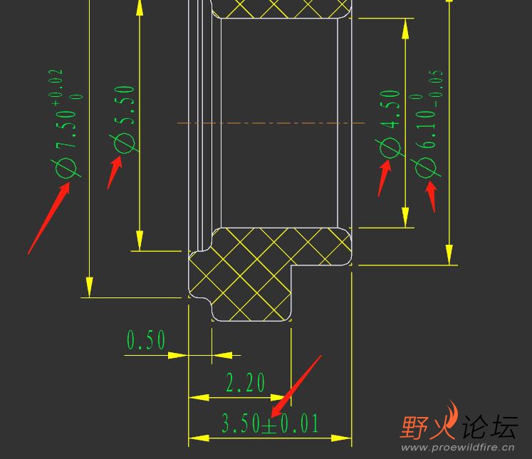

creo做的工程图,creo里显示都是正常的,转pdf时,只有这种比如φ、±等符号类的都变粗了,怎么都调整不过来。
网上搜集了关于这块的资料,基本上是说将工程图里的symbol_font更改为legacy,不保险的话,再将模型里的symbol_font也改成legacy,然后重启creo。
我这些都试了,仍然还是不行,还请朋友们帮指点下,是不是我哪里还有没设置的,非常感谢!
另外,转PDF时,设置里,我已经勾选了“勾画所有字体”。
creo工程图里的文件
creo工程图里的文件

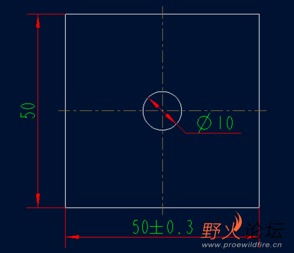

 楼主| 发表于 2022-8-5 11:59 | 显示全部楼层
这两天不知道为啥论坛登不上去了,楼上问题,有坛友能帮指点下吗。
另外,发现了个笨方法,不用creo里面的符合,这个就没问题了,但是就是有点麻烦。

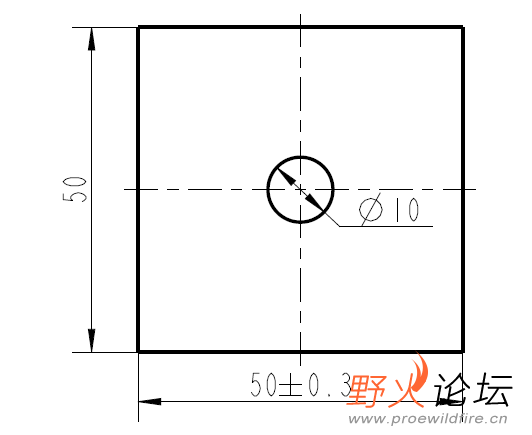

发表于 2022-8-5 13:08 | 显示全部楼层
转dxf格式,CAD里打印的时候按照颜色把线宽一调整就行了啊  折腾这个累死 我以前也折腾 最后发现问题太多  CAD里轻松搞定
你如果非要这样的话 我给你个建议  用字体simhei 这个字体是我用过问题最少的 你可以试试
字体如果你系统里没有 单独下载一个放进字体库

发表于 2022-8-5 13:10 | 显示全部楼层
颜色选系统黄色

发表于 2022-8-5 14:25 | 显示全部楼层
不要勾选“勾画所有字体”试试

 楼主| 发表于 2022-8-5 14:41 | 显示全部楼层
谢谢大家的回复。今天又摸索了下,发现把绘图文本颜色值改为letter_color,所有符号线条都变细了,可以正常导出了,再次感谢!

发表于 2022-8-5 20:49 | 显示全部楼层
sx9237 发表于 2022-8-5 14:41
谢谢大家的回复。今天又摸索了下,发现把绘图文本颜色值改为letter_color,所有符号线条都变细了,可以正常 ...
治标不治本,这个跟系统颜色及PDF输出配置有关。因为你的绿色在笔宽文件里正好是粗线,
