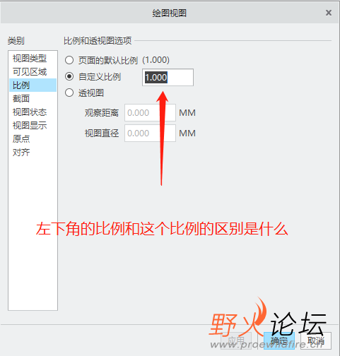

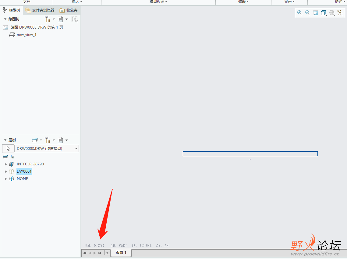

换了电脑,这个左下角比例会随着模型变化。怎么固定1.0不变,以前的电脑上装的就不会变化。在哪里设置。找了一圈没找到。感谢!
还有左下角这个比例和模型里的比例有什么不同?

左下角的比例 就是  页面的默认比例

又是看兆迪工程图教程学的吧?
creo工程图一般视图采用的是系统比例,也就是默认比例,除了局部视图采用的是自定义比例。
creo工程图图框是1:1的,也就是说在一张标准纸质图纸上画图,视图比例是整体放大或缩小的。我们都是采用默认比例来整体调整所有视图的比例。除了局部视图采用自定义比例

谢谢回复,大概了解了。没有看什么兆迪教程。就是出图的时候发现,在以前公司做的时候左下角的页面比例一直都是1:1。现在使用会根据大小变化了。
想知道怎么那个选项里能设置成1:1不变

配置文件里增加default_draw_scale 1

好的,改完了,谢谢。
