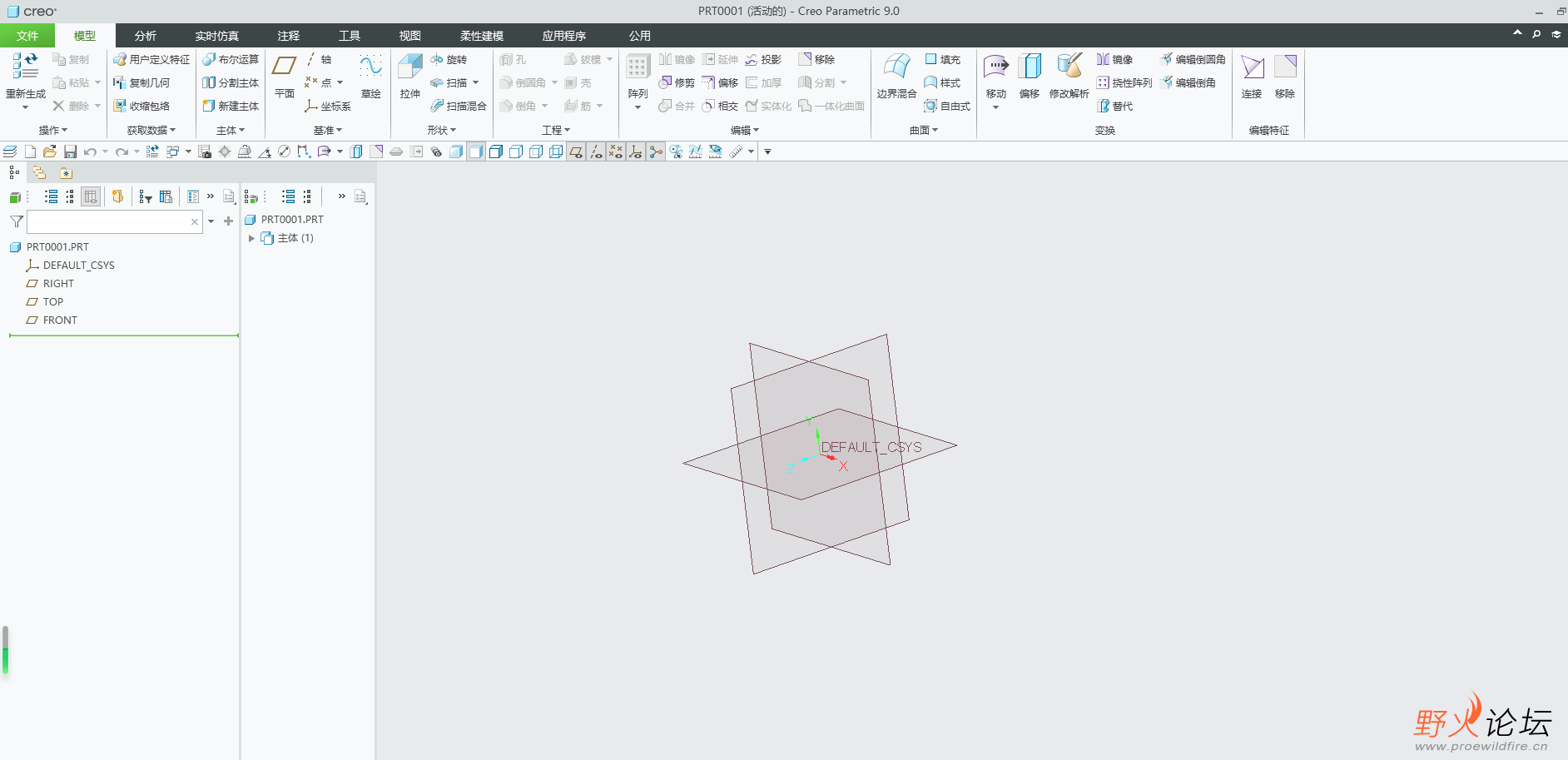

想把配置文件删掉然后重新弄,可是删掉了怎么还有效果呢?起始目录里全部删了,安装目录里text里面也删完了,怎么启动还是这个界面呢?求大神指点下

你如果是要界面为初始值,
删除这个文件creo_parametric_customization.ui
位置 C:\Users\Administrator\AppData\Roaming\PTC\ProENGINEER\Wildfire\.wf\.Settings

如2楼所讲,你要改的是UI,改text没用的
