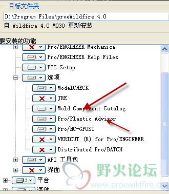

PROE【应用程序】---【plastic advisor】?
信息栏提示pro/plastic advisor未安装。

发表于 2009-1-25 12:38 | 显示全部楼层
在安装时按图片加装以下选项

但是如果是已经安装了的,如何把这个选项给安装上?
